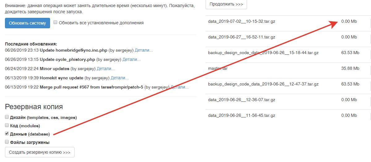

Стандартными методами резервной копий базы данных формируется Dump с пустым файлом, тоже самое повторяется и через модуль "backup".
если формировать Dump из phpmyadmin4 там все в порядке размер файла около 9 Мб.
Хотел понять причину не формирования резервной копии базы данных, проверял и ремонтировать таблицы через phpmyadmin4, результат нулевой.
PS MD стоит на Windows 10 x64

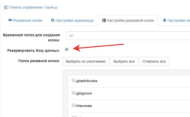

на последнем скрине, где галка с бд ниже выберите хотя бы один файл к примеру конфиг.пхп

2. В модуле "backup" был выделен файл "LICENSE" он не попал в скрин, я знаю что без файлов не формируется резервная копия в этом модуле.
