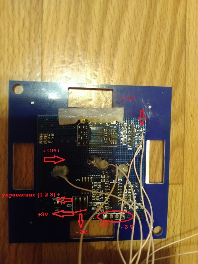

Всем привет, точки подключения для вышеуказанных выключателей:
Резистор от сенсора на 220 кОм, можно подключить через PC817 или напрямую к ESP, объединив GND ( у меня так работает, некуда опторазвязку пихать было). Незабываем про подтяжку входов есп через резистор 4.7 кОм на землю... Питаем WIFI соответственно отдельно, у меня питание 5v приходит в выключатель от коробки сверху.
Чип WIFI + мини плату 3,3 v разместил внутри, за силовой платой, прикрыть чем нибудь тонким диэлектрическим, избегать симисторы и трансформатор...
Коммутацию лучше на разъемы поставить, что бы разборный выключатель получился-)
MQTT получаем статус выключателя, управление через url, пример IP_ADRES/gpio?st=1&pin=12&click=1, инвертируем вход на 1 секунду, для включения выключателя для прошиdки wifi iot
Дополнительно можно удаленно сбрасывать выключатели по дефолту до 4 пиков -))
