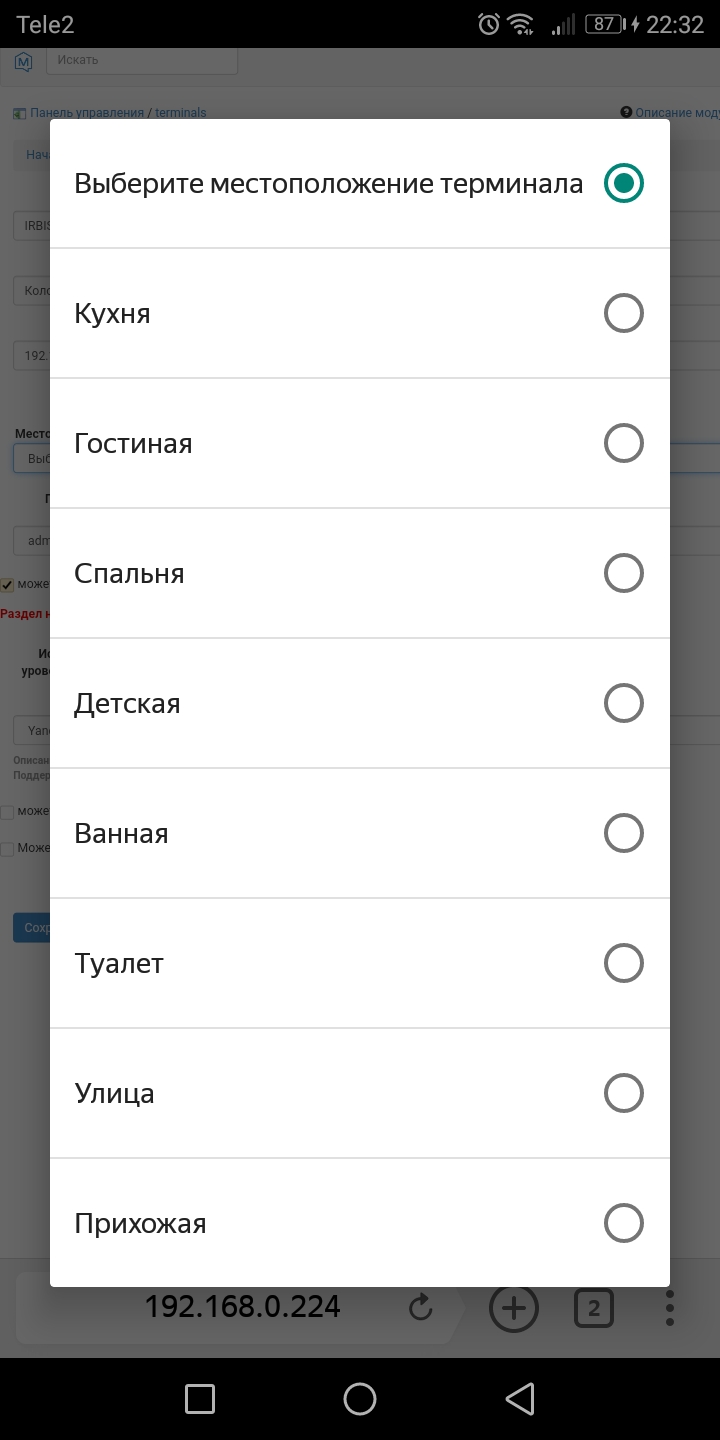

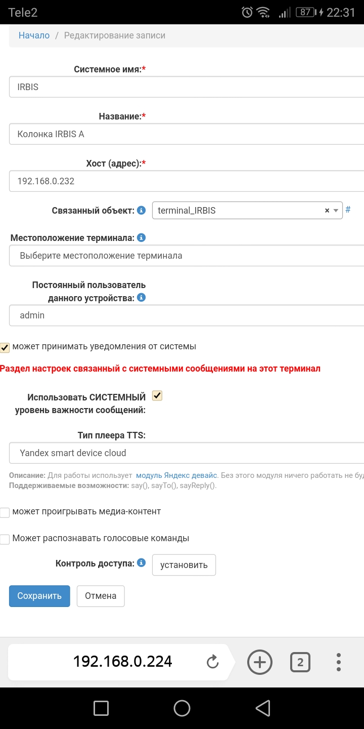

Raspberry pi 4. Местоположение не сохраняется.
Raspberry pi 4
Благодарил (а): 223 раза
Поблагодарили: 816 раз
Сообщение tarasfrompir » Вт июн 30, 2020 10:09 pm
Sergey.Chek писал(а):
Вт июн 30, 2020 9:30 pm
скриншот настройки терминала - и скриншот названия комнаты - покажите?
и еще попроще местоположение у вас не использует перевод ? название типа LANG_KITCHEN?

Сообщение Sergey.Chek » Вт июн 30, 2020 10:34 pm

Сообщение N.Star » Вт июн 30, 2020 10:53 pm
С местоположением разобрался, не знал что трабл в названии типа LANG_KITCHEN, исправил. Спасибо! :D
