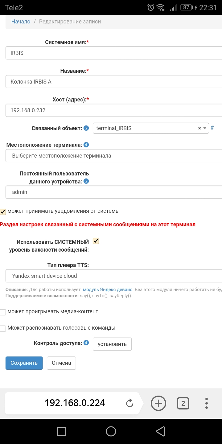

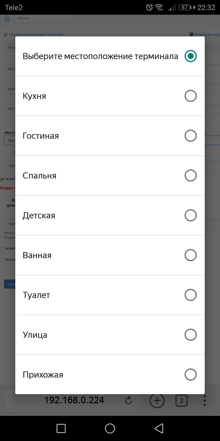

Сообщение tarasfrompir »
Sergey.Chek писал(а): Вт июн 30, 2020 9:30 pm Raspberry pi 4. Местоположение не сохраняется.
скриншот настройки терминала - и скриншот названия комнаты - покажите?
и еще попроще местоположение у вас не использует перевод ? название типа LANG_KITCHEN?

Sergey.Chek
Сообщения: 119
Сообщение Sergey.Chek »
tarasfrompir писал(а): Вт июн 30, 2020 10:09 pm
Raspberry pi 4
N.Star
Сообщения: 25
Зарегистрирован: Сб май 02, 2020 9:05 pm
Сообщение N.Star »
С местоположением разобрался, не знал что трабл в названии типа LANG_KITCHEN, исправил. Спасибо! :D
