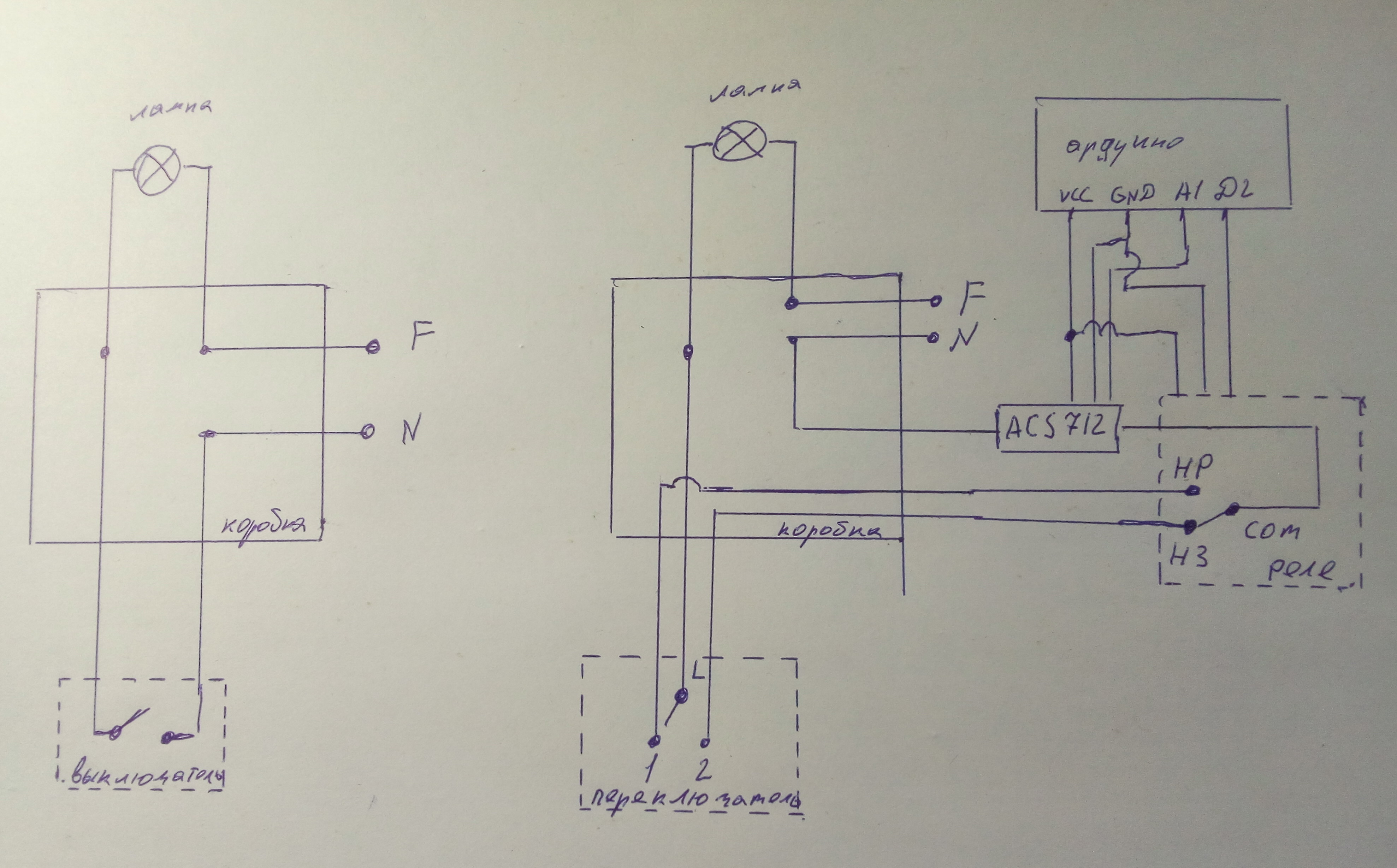

Уважаемые форумчане хочу поделиться с вами своим вариантом управления освещением.
Я электрик, не программист, но как и многие здесь увлеченно внедряю у себя МД.
Первая проблема для меня это мое неумение быстро настраивать или восстанавливать МД
несколько раз я переустанавливал сервер по разным на то причинам и это занимало у меня
около 2х дней. Соответственно сидеть два дня без освещения не интересно. В моем варианте
используются проходные переключатели (которые позволят включить свет если полетит сервер
или плата ардуино), роль второго переключателя выполняет ардуиновское механическое реле
которое как и переключатель имеет нормально замкнутый и нормально разомкнутый контакт.
за состоянием освещения следит датчик холла ACS712 он измеряет ток в цепи освещения
и отправляет брокеру MQTT информацию о состоянии освещения (ВКЛ=1, ВЫКЛ=0).
В моем проекте я использовал Ардуино NANO, езернет шилд W5100, датчик холла ACS712
и модуль реле для ардуино можно все сделать и на ESP8266 но надо немного переписать скетч.
Единственная проблема при переделке освещения это необходимость прокладки трех жильных
проводов к выключателям, ну и к реле соответственно. Если у вас дома провода уложены в гофре,
то думаю это возможно.
Настройка которую надо будет сделать в МД после запуска ардуинки: зайти
в панель управления МД во вкладке Устройства модуль MQTT найти строчки типа
(home/data/status/relay(X)) где (X) номер реле, и привязать их к простым устройствам
Switch(X) где (X) номер выключателя.
извиняюсь за плохое оформление, не умею пользоваться программами для рисования схем.
слева на рисунке обычная типовая схема, справа мой вариант с возможностью управления из МД
скетч для краткости обрезал на три выключателя которые есть в МД сразу после установки,
у меня дома работают пять точек, в длинном коридоре стоит три переключателя + реле

PS. первый раз делаю публикацию извините если неправильно оформил.
MQTT_3_RELAY_MD.rar
Скетч ардуино и W5100
(2.76 КБ) 233 скачивания
Схема
Схема

не понимаю за чем оставлять мех выключатели, у меня везде висят сенсорные(самопал) подключенные к ЕСПи8266, на некоторых линиях на 1 проводе висит по 4 штуки, чтоб с разных мест удобно было включать/выключать, дальше ЕСПи рулит релюхами. прекрасно работает без сервера. Слаботочка по дому раскидана витой парой.
Такой вариант мне кажется более удобным, если сравнивать по цене, то витая пара в разы дешевле нормального 3-х жильного кабеля.
Re: Выключатели Света в МД альтернативный вариант
Сообщение tarasfrompir »
Правильно человек все сделал - подобное решение лежит в голове и у меня.
Такое решенение в случае поломки Дуйки или любого контролера даст возможность пользоватся выключателем сколько угодно ..
ТС КРАСАВЧИК...

Не понимаю за чем оставлять сенсорные выключатели у меня весь свет голосовой.
Странное решение комп за много денег может полететь а андурино почти за даром защита от поломки компа.

Дело в том что останется выключатель который уж если сломается = то это тогда катастрофа...
А так все классно.. выключателем хоть там все сгори , можна включать и выключать свет - по старинке...

Я делал свет на ноолайте, всё работает и без сервера + управление/передача состояния к МДМ.

я исхожу из таких соображений - понаставлял я всяких умных выключателей и уехал на год в командировку...
за это время наступил гарантийный случай..., но жена то об этом не знает....
она наоборот сказала что за хрень ты поставил, заменили выключатель а толку от этого никакого....
ибо приехал электрик и сказал - что я умею ставить выключвтели только простые....
но и это не сработало - ведь у меня фазв, ноль, и еше несколько непонятных проводов...
ну и т.д.
а этот вариант самый простой и надежный... :shock: :shock: :shock:

а этот вариант самый простой и надежный... :shock: :shock: :shock:[/quote]А в предложенном автором решении жэковский электрик разберётся?
Если да, тогда отлично.
xor писал(а): Пн апр 29, 2019 11:06 am А в предложенном автором решении жэковский электрик разберётся?
в таком варианте вполне... - замена выключателя всего навсего...

Мне нужно дешево и надежно а электроника из китая год назад сделала пшик по питанию, пошло по VCC и по I2C. Пока приехали новые железки из китая сидел без МД благо в то время у меня в умном доме были только температура влажность и счетчики. Про сенсорные выключатели знаю но там цена кусается. Переключатели есть в любом магазине электрики причем они уже есть в бюджетных сериях типа снайдер глосса цена от 200 руб. даже есть переключатели для наружной установки.
Потом я не навязываю никому менять ноолайт на мой вариант, вполне вероятно он надежен и крут. А вот командовать светом слаботочкой и внедрять в выключатель пружинки чтобы убрать фиксацию, моё мнение это ненадежно.Если мой вариант начнет глючить, питание вырубил и пользуй обычный выключатель. Электрик из жека такой выключатель заменить сможет, или поставит простой чтоб свет горел, а третий провод изолентой замотает, по третьему проводу тоже ноль идет.
