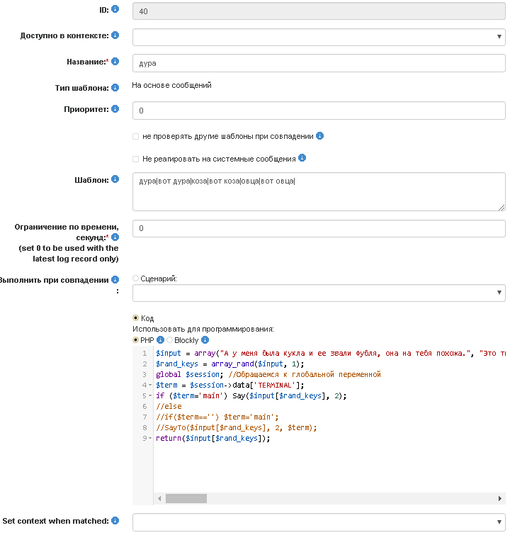

А покажи скрин шаблона, галки какие стоят?

xor писал(а): Ср мар 20, 2019 8:13 am А покажи скрин шаблона, галки какие стоят?
никакие...

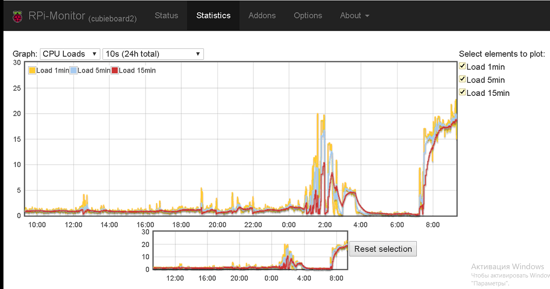

оба процессора загружены на 100
все тормозит :|

Поставь по возможности галку - не реагировать на системные сообщения...

Сообщение xor »
Я бы обе галки поставил
И ретурн - зачем строку текста возвращать, на другие терминалы кроме Майн передавать?

во ну вроде разобрался, добрался до шаблона кое как, изменил, сохранил.
шаблон не удалялся почему то просто изменил, закоментил строки
а то все тупило тормозило не подлезть даже
все нормализовалось )))
