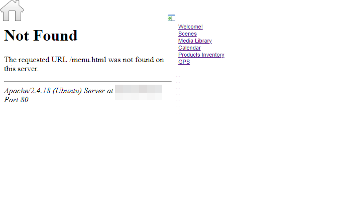

Вдруг появилась необходимость привязать ssl сертификат на пустой мажор.
Врезультате мажор ведет себя както странно.
Если обращаться по обычному http то меню нет, сцен нет. а в админке большенство меню висит и при нажатии на ссылку "Loading data... Click hereif it takes too long." получаею ошибку 500
Первоначальная страница настройки вообще виснит, если залить первоначальную базу вручную то и принудительно запустить hello world то получается такое чудо см. скриншот.
в settings.php
пробовол по всякому
// Your base URL:port (!!!)
Define('BASE_URL', '127.0.0.1:80');
Define('BASE_URL', 'https://urlsite');
Define('BASE_URL', 'https://urlsite:443');
Define('BASE_URL', 'http://urlsite:80');
Define('BASE_URL', 'urlsite');
Что не так у меня, уже голову сломал.

Я накидал на NodeJS простенький HTTPS->HTTP прокси, что позволило не лезть в МЖД и его сервер от слова "совсем".
var httpProxy = require('http-proxy'),
    fs = require('fs');
httpProxy.createServer({
  target: {
    host: 'localhost',
    port: 80
  ssl: {
    key: fs.readFileSync('c:\\letsencrypt\\key.pem', 'utf8')
    , cert: fs.readFileSync('c:\\letsencrypt\\crt.pem', 'utf8')
    , ca: fs.readFileSync('c:\\letsencrypt\\ca.txt', 'utf8')
  xfwd: true,
}).listen(443);
