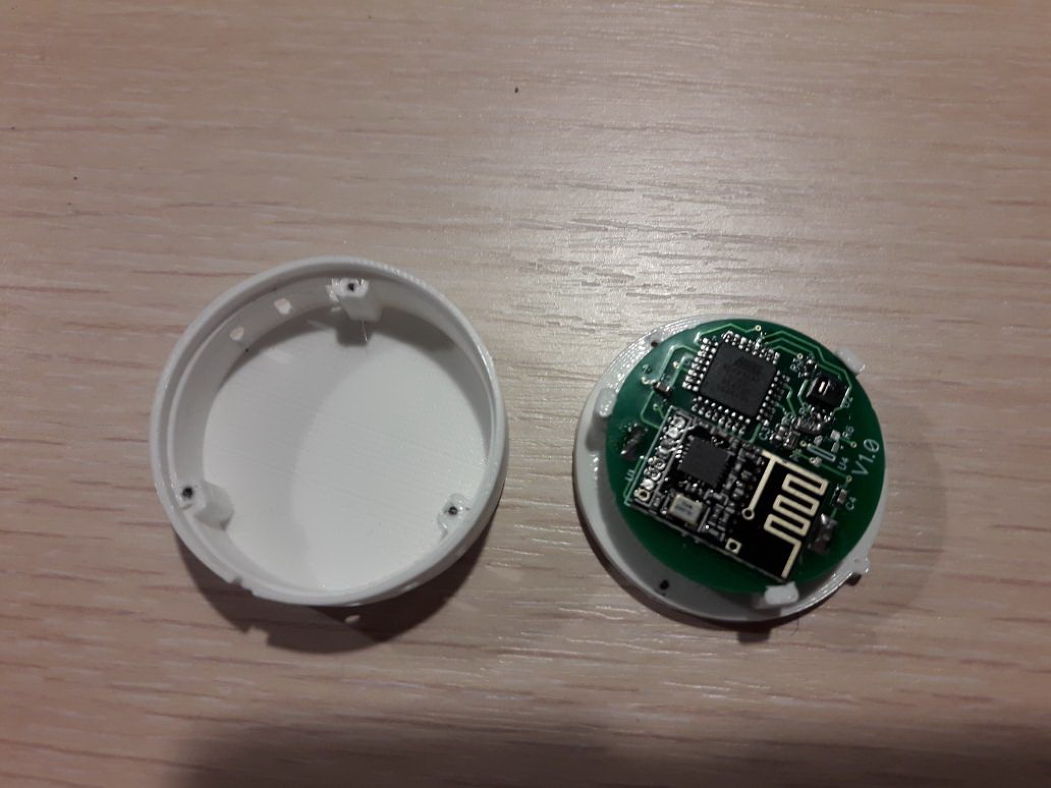

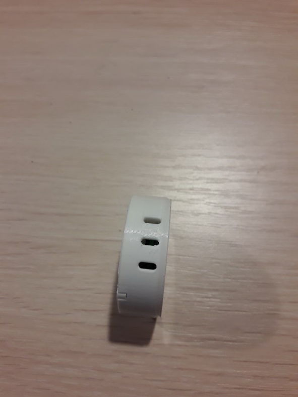

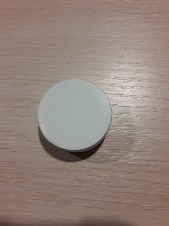

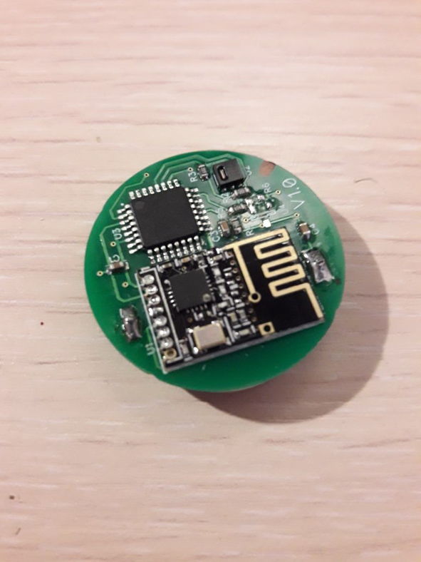

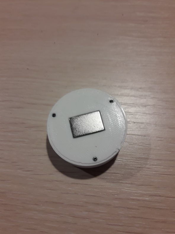

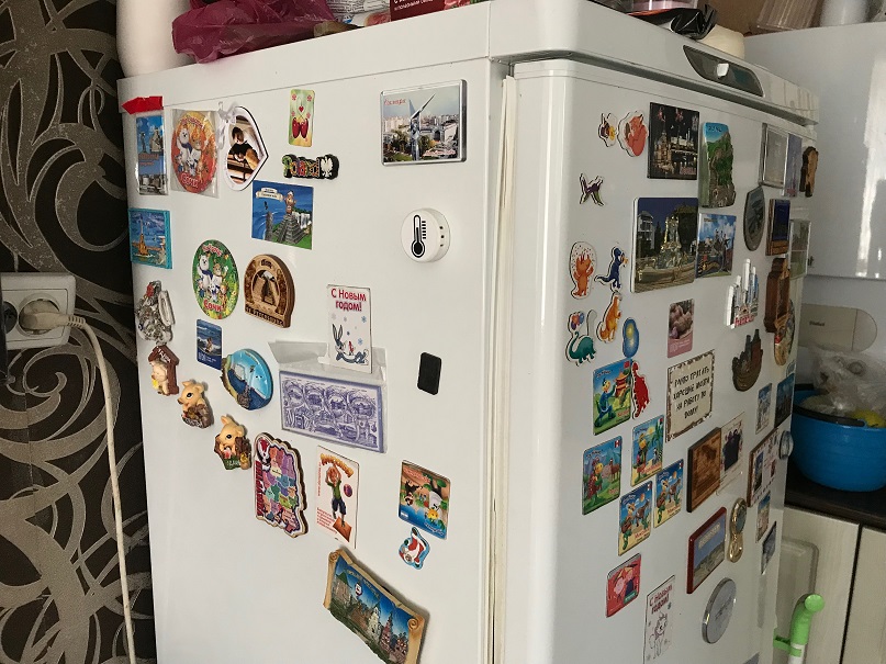

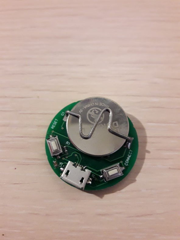

  • Статус: Производство
  • Описание: Датчик температуры/влажности
  • Тип питания: Батарея cr2032
Характеристики:
  • Разработан для экосистемы MySensors
  • Питание от батареи cr2032 (1 год работы, при отправке данных раз в час)
  • Температура эксплуатации: комнатный 0 до +70
  • Возвращает Температуру, Влажность, Уровень батареи
  • Имеет компактный размер 38 х 12,5 мм
GitHub: https://github.com/Serg2055/MDMSTempHum
Разработчики: Сергей Лекарев
Фото:

Я бы назвал это датчиком нежели контроллером.
Сделано классно!

Датчик испытан и готов к продаже
