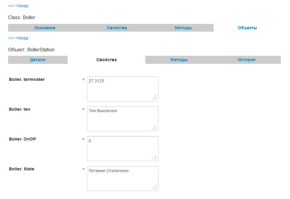

Объект бойлер.jpg (42.07 КБ) 13274 просмотра

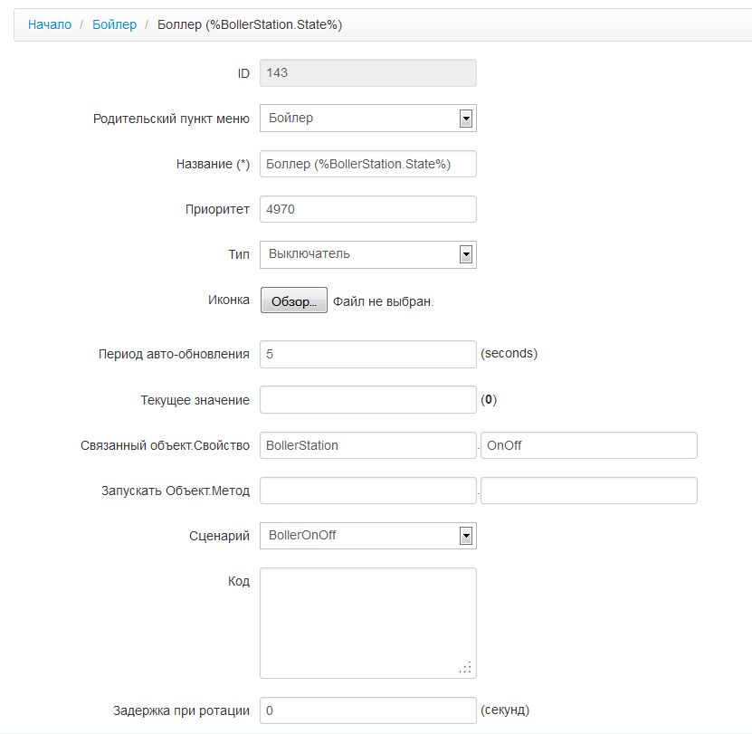

Меню управления

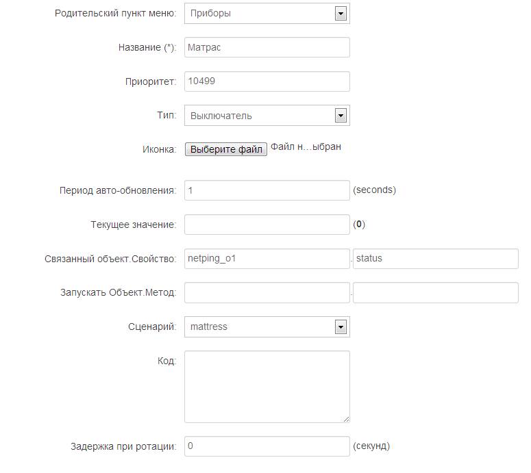

Мой сценарий:
if (getGlobal('netping_o1.status') == "1" ){
setGlobal('netping_o1.status',"1");
setGlobal('netping_o1.status',"0");

Странно, приведенный мною выше скрипт работает если дергай выключатель. Если же вызываю его через
запуск по ссылке: http://127.0.0.1:80/objects/?script=mattress
или через командную строку: D:\_majordomo\htdocs\obj.bat script:mattress
то ничего не происходит. Где подкрутить?
