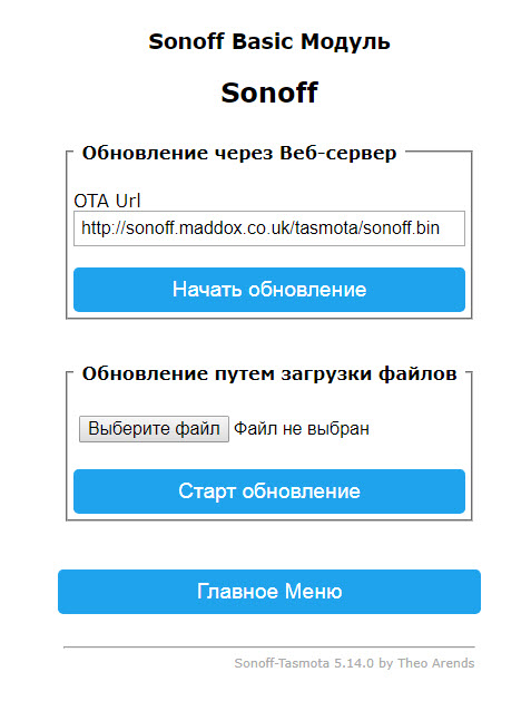

Внес изменения в user_config.h, редактировал в Arduino IDE, первый раз прошивался по UART, сейчас с собой его нет (переходника), но в этой прошивке (tasmoto которая стоит сейчас) есть возможность залить новую по воздуху, какие файлы выбирать для заливки исправленной tasmoto? Попробовал залить sonoff.ino не пошло.
Re: Подключение Sonoff Base к кнопке на сцене.
Сообщение tarasfrompir »
В ардуино иде компилируеш прошивку...
И в конце компиляции покажет куда сохраняется файл с расширением .bin
путь будет где так C:\Users\Администратор\AppData\Local\Temp\arduino1111111

Да, спасибо нашел, все скомпилировал, но по воздуху не могу прошить, свободной памяти не достаточно на устройстве, пишет ошибку загрузки. Нужно по уарту прошить более компактной прошивкой, видимо настройки нужно другие выставить в ide при прошивке uartом, а он дома, еду домой, пивка взял, буду красноглазить дальше))
