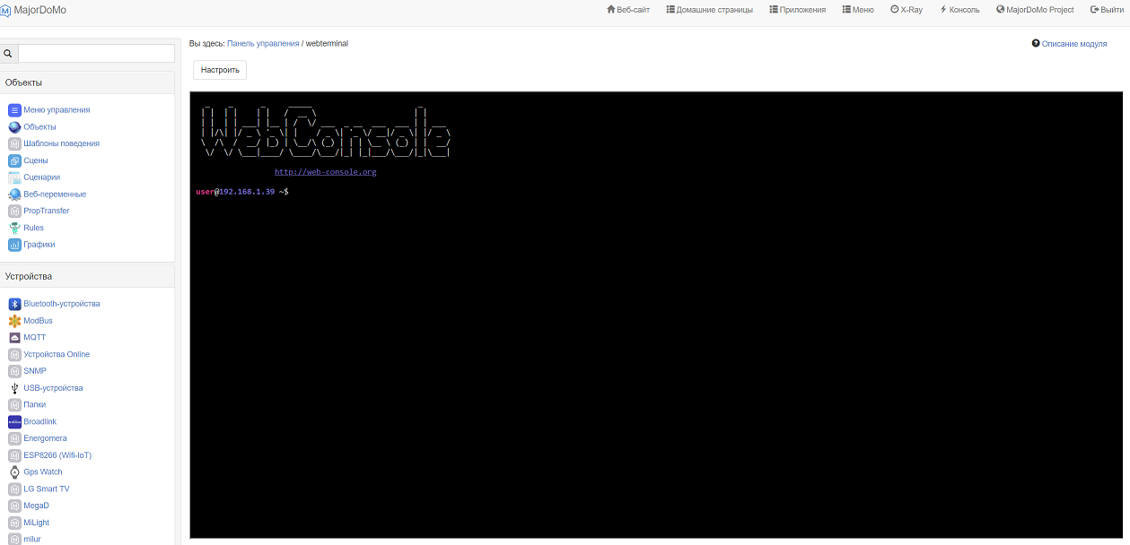

Опубликован модуль Webterminal для систем на базе linux. (Альфа версия)
Пока работает от пользователя user, который похоже в системе является www-data или другой пользователь, от которого запущен apache2.
https://connect.smartliving.ru/addons/c ... 5/115.html
Наследование sudo пока не работает. Будет работать, если в файле /modules/webterminal/webconsole.php указать
$NO_LOGIN = false;
$USER = 'pi';
$PASSWORD = ''123456";
В планах перенос настроек в интерфейс модуля.
Модуль php-шный, о поддержке полноценного xterm пока речи не идет. mc, vi и т.д. поэтому не работают. Чтобы работал mc,нужно на сервере устанавливать доп. софт (ajaxterm). Такой вариант рассмотрю в дальнейшем.

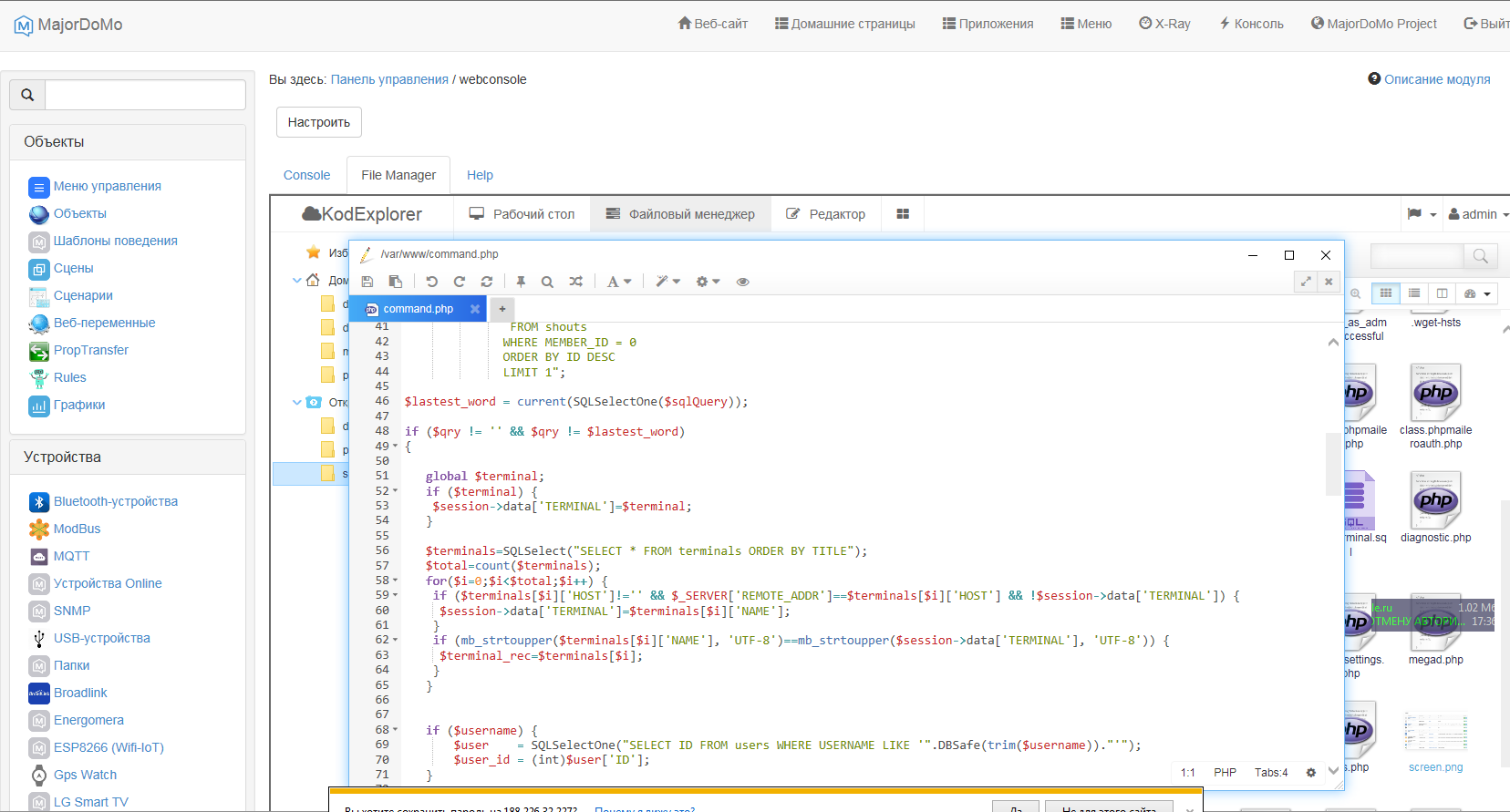

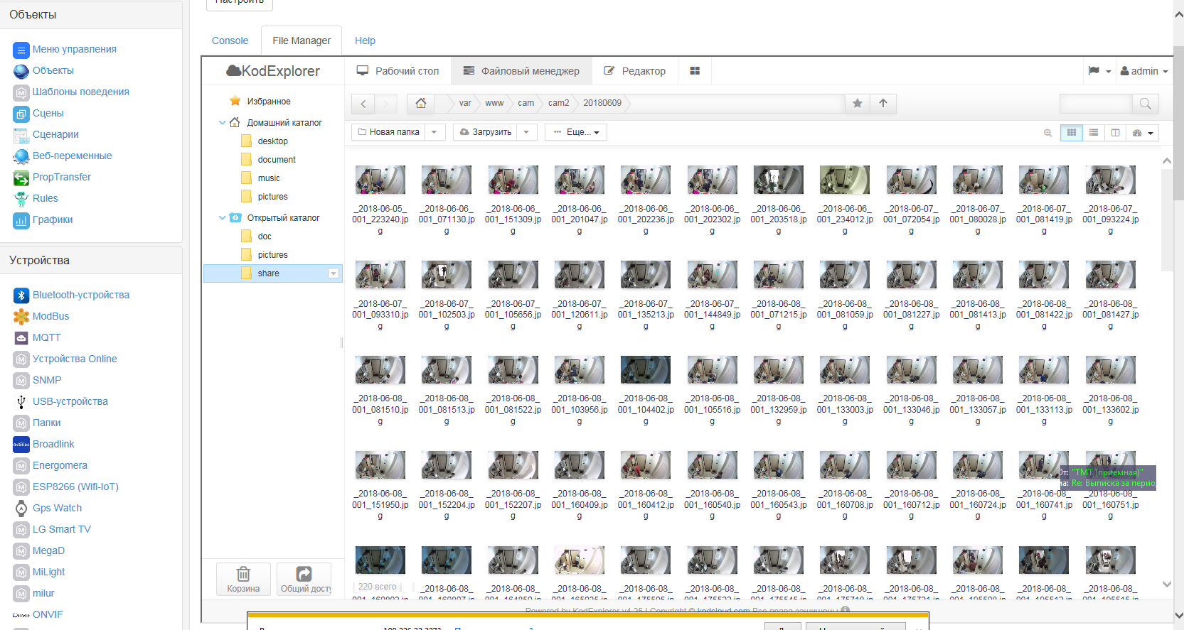

Добавлена вкладка с файловым менеджером. В настройках модуля можно выбрать репозиторий консоли и файлового менеджера. Подходящий вариант репозитория пока в поиске, идеального я пока не нашел.
Что касается файлового менеджера - то я нашел супер-пупер удобный проект kalcaddle https://github.com/kalcaddle/KodExplorer - это очень крутой файловый менеджер со встроеннум редактором кода с подсветкой синтаксиса, просмотром изображений и тд. Теперь он доступен из модуля!
