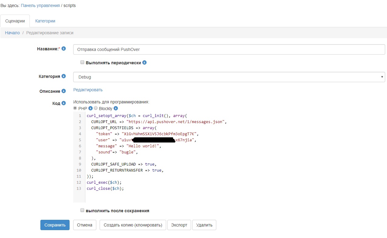

Забыл отписаться - всё работает! Это именно то, что я и хотел. Правда, пришлось заплатить за лицензию. Цена не высокая и лицензия бессрочная. Реализовал через скрипт, скрин в прицепе.
Ещё не понял как работать через приложение "Pushover", установленное из маркета в Majordomo???

Пользуюсь Pushover уже с год, всё вроде бы как нормально. Штука очень удобная, и отданные 3$ того стоят. Да вот наткнулся на один нюанс - ближе к концу месяца от мажора перестали приходить сообщения. Сначала заподозрил обновления, ну а на что ещё можно грешить не разобравшись)) Перепроверив 100 раз свои скрипты никаких ошибок не нашёл. Попробовал отправить сообщение с сайта www.pushover.net, и оно пришло. Начал разбираться с самим Pushover, и вот что обнаружилось - оказывается, что для зарегистрированного приложения, в данном случае Majordomo c token X1GvhWhmSSX1V5J6cbkPfm3oEpgT7K, бесплатно разрешается передавать до 7500 сообщений. Учитывая аудиторию мажора, странно что это случилось к концу месяца, а не раньше. Так вот, создав свой собственный token и внеся его в настройки, всё сразу же заработало. Мой совет - создавайте свои токены, иначе, в самый неподходящий момент, можете остаться без уведомлений. Сделать это можно здесь - https://pushover.net/apps/build
