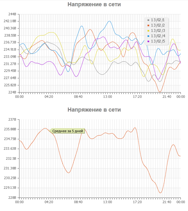

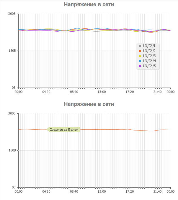

Этот модуль предназначен для визуализации изменения процессов во времени. Например, можно посмотреть, как меняется сетевое напряжение (или температура воздуха) по времени суток, по дням недели, по месяцам и т. д. Можно вывести усредняющую кривую и увидеть закономерности в изменении контролируемой величины. Для работы с модулем просто поместите его в папку pChart.

Временные периоды задаются следующим образом:
&start=13/02/6 - дата начала первого (основного) периода
&period=86400 - длительность периода в секундах (1 день)
&res=900 - разрешение анализа в секундах (чем меньше — тем точнее и затратнее по ресурсам)
&start2=13/02/7 - дата начала второго периода
&start3=13/02/8 - дата начала третьего периода и т. д.
Модуль поддерживает 9 каналов, т. е. вы можете задавать до 9 периодов одновременно. Естественно, чем больше периодов, тем больше нагрузка на сервер.
Параметр
&middleall=1
включает режим усреднения всех кривых и вывод результирующей кривой.
Наряду с поддержкой меток введена поддержка легенды.
Можно задавать цвет отдельно для каждой линии.
Модуль содержит 2 вида фильтров. Fil01 сглаживает графики, Fil02 убирает нулевые провалы из графиков.
В заголовке файла описаны все параметры. Примеры вызова.
