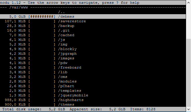

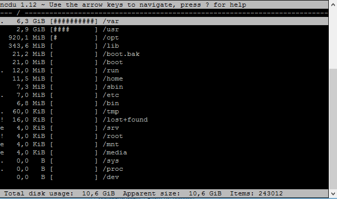

сегодня был бэкап. MD естественно отвалился. Перезагрузил его с работы по SSH. Отвалился как я уже писал из за того что потерял связь с базой.
при этом весь диск забился....
вот что имеем:
папка debmes:

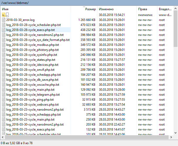

и вот что в этой папке.... честно говоря вытягивать файл 2018-03-30_error.log который весит полтора гига... нет желания... но если ради дела нужно... могу попробовать его открыть...
естественно до отвала от базы, все в логах хорошо и файлы весят по несколько кило.

посмотрел лог... как и следовало ожидать... нет связи с базой.
это малюсенькая часть лога
 WHERE EXCLUSIVE = 0
                 ORDER BY PRIORITY DESC, ID
Backtrace:
#0 /var/www/lib/mysqli.class.php(394): registerError('sql', '2006: MySQL ser...')
#1 /var/www/lib/mysqli.class.php(177): mysql->Error('SELECT *\n      ...')
#2 /var/www/lib/mysqli.class.php(198): mysql->Exec('SELECT *\n      ...')
#3 /var/www/lib/mysqli.class.php(511): mysql->Select('SELECT *\n      ...')
#4 /var/www/scripts/cycle_execs.php(68): SQLSelect('SELECT *\n      ...')
#5 {main}
15:28:01 0.24781900 Error registered (type: sql):
2006: MySQL server has gone away
SELECT *
                  FROM safe_execs
                 WHERE EXCLUSIVE = 0
Backtrace:
#1 /var/www/lib/mysqli.class.php(207): mysql->Error('SELECT *\n      ...', 0)
#2 /var/www/lib/mysqli.class.php(511): mysql->Select('SELECT *\n      ...')
#3 /var/www/scripts/cycle_execs.php(68): SQLSelect('SELECT *\n      ...')
#4 {main}
