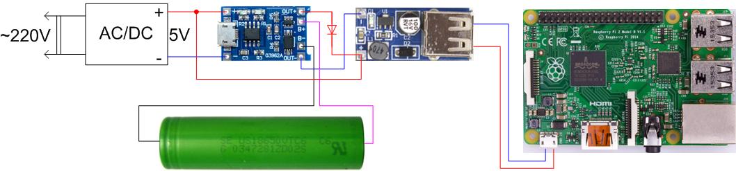

Хочу поделиться очень простым вариантом резервирования электропитания.
Если необходимо организовать бесперебойное 5-вольтовое питание микрокомпьютера (типа Raspberry_Pi), то проще всего, на мой взгляд, использовать пару готовых китайских модулей - контроллер заряда + повышающий преобразователь в связке с аккумулятором 18650. Получится этакий PowerBank. Только необходима одна небольшая доработка в виде диода Шоттки, что бы при подключенной нагрузке, процесс заряда аккумулятора шел корректно.
Набросал схему и снял небольшое видео.

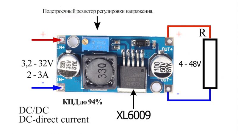

Вот, например, преобразователь на XL6009 по заявлениям производителя вообще до 3А должен выдать (конечно, всему верить нельзя, надо проверять)
. Ну а если и его не хватит, то тут только последовательное соединение нескольких банок 18650 и мощный понижающий DC-DC преобразователь.
