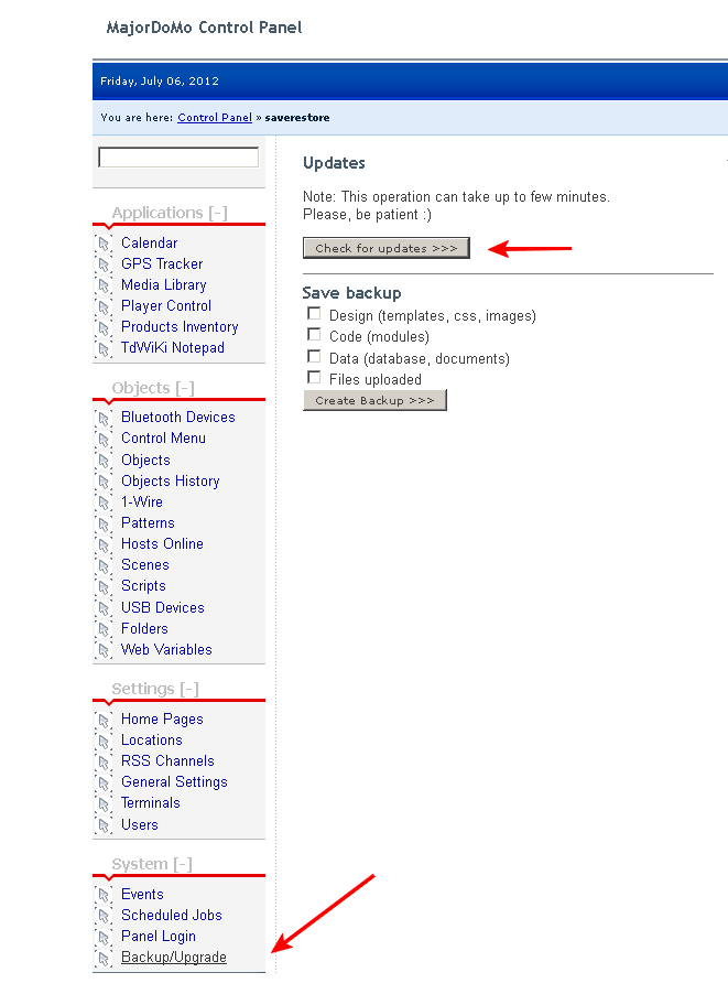

я добавил возможность обновления из исходников прямо из настроек системы без необходимости скачивать дополнительный софт
http://clip2net.com/clip/m1/1341569116-clip-28kb.png
но пока оно не в основном релизе, а в исходниках, поэтому нужно всё-таки обновиться как-то по-другому или дождаться сборки новой версии
эта штука работает под Windows, но под Linux могут быть проблемы с правами -- система может просто не переписать новые файлы на место старых. если секурность не так критична, то, как вариант, поставить всем файлам проекта права 0666, а директориям 0777, тогда наверняка будет обновляться. может опытные линуксоиды подскажут как здесь лучше быть

У меня на Ubunte почему-то не работает ( Задумывается секунд на 5 и пишет "Cannot connect to host ()" - может настройка где сбилась?

Когда-то была похожая проблема, но была решена ) Попробуй обновиться "руками", скачав с того же GitHub-а сборку и после этого проверить.denis писал(а):У меня на Ubunte почему-то не работает ( Задумывается секунд на 5 и пишет "Cannot connect to host ()" - может настройка где сбилась?

Ещё стоит проверить стоит ли атрибут разрешения на запись в каталог saverestore -- если туда система не может ничего записать, то тоже может такую ошибку выдать

права на чтение и запись есть, файлы архивов в указанном каталоге создаются. Пока так и не понял в чем дело. Только вот почему FTPhost и все остальные окошки пустые. Так должно быть?
