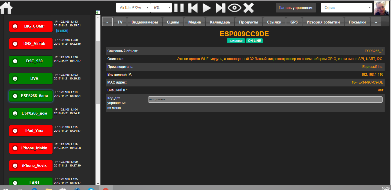

Но если хочется "поизвращаться" (я так иногда делаю), то можно пойти своим путем, вот вам для "затравки" мой
код применяемый мной на одной из домашних страниц (отображаемые данные меняются каждые 2 сек.) :
как это выглядитSPOILER_SHOW
Скриншот 2017-11-21 10.29.16.png (88.57 КБ) 3835 просмотров
код этого безобразияSPOILER_SHOW

<div align="center" style="font-size:14px;">
    <span style="font-size:24px; color:orange;">
        <b id="nameust"></b>
     </span>
    <br>
    <span id="ccc1" class="label label-success" style="font-size:11px;"></span>
    <span id="ccc2" class="label label-success" style="font-size:11px;"></span>
    <br><br>
    <table class="table table-striped table-condensed">
        <tbody>
            <tr>
                <td id="aaa0">Связанный объект:&nbsp;</td>
                <td align="right"><span id="bbb0" style="font-size:12px; color:orange;"></span></td>
            </tr>
            <tr>
                <td id="aaa1">Описание:&nbsp;</td>
                <td align="right"><span id="bbb1" style="font-size:12px; color:orange;"></span></td>
            </tr>
            <tr>
                <td id="aaa2">Производитель:&nbsp;</td>
                <td align="right"><span id="bbb2" style="font-size:12px; color:orange;"></span></td>
            </tr>
            <tr>
                <td id="aaa3">Внутренний IP:&nbsp;</td>
                <td align="right"><span id="bbb3" style="font-size:12px; color:orange;"></span></td>
            </tr>
             <tr>
                <td id="aaa4">MAС адрес:&nbsp;</td>
                <td align="right"><span id="bbb4" style="font-size:12px; color:orange;"></span></td>
            </tr>
             <tr>
                <td id="aaa5">Внешний IP:&nbsp;</td>
                <td align="right"><span id="bbb5" style="font-size:12px; color:orange;"></span></td>
            </tr>
            <tr>
                <td id="aaa6">Код для <br>управления <br>из меню:&nbsp;</td>
                <td align="right"><pre id="bbb6" style="font-size:10px; text-align:left; color:black; background-color:grey; padding:3px; margin:2px"></pre></td>
            </tr>
<!--      <tr>
                <td id="aaa7">Внешний IP:&nbsp;</td>
                <td align="right"><span id="bbb7" style="font-size:12px; color:orange;"></span></td>
            </tr>
        </tbody>
    </table>
</div>
