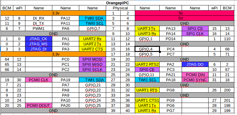

Как раз сегодня разбирался, почему не работает в вашем образе nRF24L01. Хотел поделиться, а тут оказывается появилась темка :D
сначала нашел распиновку GPIO OrangePI PC и Zero. понял, что SPI надо использовать не 1, а 0.
Для определения номеров портов можно воспользоваться командой
root@orangepipc:~# gpio readall
результат gpio readallSPOILER_SHOW
 +-----+-----+----------+------+---+-Orange Pi+---+---+------+---------+-----+--                                                                                                    +
 | BCM | wPi |   Name   | Mode | V | Physical | V | Mode | Name     | wPi | BCM                                                                                                     |
 |     |     |     3.3v |      |   |  1 || 2  |   |      | 5v       |     |                                                                                                         |
 |  12 |   8 |    SDA.0 | ALT5 | 0 |  3 || 4  |   |      | 5V       |     |                                                                                                         |
 |  11 |   9 |    SCL.0 | ALT5 | 0 |  5 || 6  |   |      | 0v       |     |                                                                                                         |
 |   6 |   7 |   GPIO.7 | ALT3 | 0 |  7 || 8  | 0 | ALT3 | TxD3     | 15  | 13                                                                                                      |
 |     |     |       0v |      |   |  9 || 10 | 0 | ALT3 | RxD3     | 16  | 14                                                                                                      |
 |   1 |   0 |     RxD2 | ALT3 | 0 | 11 || 12 | 0 | ALT3 | GPIO.1   | 1   | 110                                                                                                     |
 |   0 |   2 |     TxD2 | ALT3 | 1 | 13 || 14 |   |      | 0v       |     |                                                                                                         |
 |   3 |   3 |     CTS2 | ALT3 | 0 | 15 || 16 | 0 | ALT3 | GPIO.4   | 4   | 68                                                                                                      |
 |     |     |     3.3v |      |   | 17 || 18 | 0 | ALT3 | GPIO.5   | 5   | 71                                                                                                      |
 |  64 |  12 |     MOSI | ALT4 | 0 | 19 || 20 |   |      | 0v       |     |                                                                                                         |
 |  65 |  13 |     MISO | ALT4 | 0 | 21 || 22 | 1 | OUT  | RTS2     | 6   | 2                                                                                                       |
 |  66 |  14 |     SCLK | ALT4 | 0 | 23 || 24 | 1 | OUT  | CE0      | 10  | 67                                                                                                      |
 |     |     |       0v |      |   | 25 || 26 | 0 | ALT3 | GPIO.11  | 11  | 21                                                                                                      |
 |  19 |  30 |    SDA.1 | ALT4 | 0 | 27 || 28 | 0 | ALT4 | SCL.1    | 31  | 18                                                                                                      |
 |   7 |  21 |  GPIO.21 | ALT3 | 0 | 29 || 30 |   |      | 0v       |     |                                                                                                         |
 |   8 |  22 |  GPIO.22 | ALT3 | 0 | 31 || 32 | 0 | ALT5 | RTS1     | 26  | 200                                                                                                     |
 |   9 |  23 |  GPIO.23 | ALT3 | 0 | 33 || 34 |   |      | 0v       |     |                                                                                                         |
 |  10 |  24 |  GPIO.24 | ALT3 | 0 | 35 || 36 | 0 | ALT5 | CTS1     | 27  | 201                                                                                                     |
 |  20 |  25 |  GPIO.25 | ALT3 | 0 | 37 || 38 | 0 | ALT5 | TxD1     | 28  | 198                                                                                                     |
 |     |     |       0v |      |   | 39 || 40 | 0 | ALT5 | RxD1     | 29  | 199                                                                                                     |
 +-----+-----+----------+------+---+-Orange Pi+---+------+----------+-----+-----
В колонке BCM - номер пина.
У меня nRF24L01 с усилителем, для него надо устанавливать низкий уровень мощности.
В результате для того, чтобы заработал мой приемопередатчик, пересобрал mysgw со следующими настройками:
./configure --spi-spidev-device=/dev/spidev0.0 --my-transport=nrf24 --my-rf24-ce-pin=2 --my-rf24-cs-pin=67 --my-gateway=ethernet --my-port=5003 --my-rf24-pa-level=RF24_PA_LOW
AlexeyKr
Сообщения: 28
Зарегистрирован: Сб мар 30, 2013 7:34 am
Re: OrangePi и MySensors
Сообщение AlexeyKr »
nRF24L01 подключена так:
17 - 3,3В - +nRF
19 - MOSI
21 - MISO
22 - CE
23 - SCK
24 - CSN
25 - GND
на ножках питания nRF висит дополнительно конденсатор
Использую модуль Mysensors, IP 0.0.0.0 порт 5003. Никаких дополнительных модулей для работы не требуется.
mosquitto за ненадобностью деинсталлировал.

помогите подключить nRF24L01 к orange pi pc

vitar78 писал(а): помогите подключить nRF24L01 к orange pi pc
а по инструкции в шапке? различия в них только в одном выводе, всё сделалт что написано в шапке? Armbian не ниже 5.30? если ниже то там не реализована работа SPI (надо пересобирать ядро)

Я скачал и поставил вашу полследнюю сборку, пробовал и как вы писали и как в последнем посте.
но он почему то не видит модуль, пробовал несколько модулей
а можно для самых одаренных как я расписать пины на pi pc

vitar78 писал(а):Я скачал и поставил вашу полследнюю сборку, пробовал и как вы писали и как в последнем посте.
где то писали, что для некоторые модули не работают от питания прямо с гребенки OrangePiPC, попробуйте внешнее питание, не забудьте объединнить GND внешнего питания nrf и апельсинке
или между между ногой 3.3V и GND конденсатор

Блин не знаю что дклать
кондер повесил
питание отдельно подключил
гнд соединил с апельсинкой
mysgw: MCO:BGN:INIT GW,CP=RNNG----,VER=2.2.0-beta
mysgw: TSF:LRT:OK
mysgw: TSM:INIT
mysgw: TSF:WUR:MS=0
mysgw: !TSM:INIT:TSP FAIL
mysgw: TSM:FAIL:CNT=1
mysgw: TSM:FAIL:DIS
mysgw: TSF:TDI:TSL
mysgw: TSM:FAIL:RE-INIT
mysgw: TSM:INIT
mysgw: TSM:FAIL:CNT=2
mysgw: TSM:FAIL:DIS
mysgw: TSF:TDI:TSL
почему не работает не знаю (((
у меня одна только мысль не правельно может читаю таблицу пинов и не туда подключаю ((
CE и на 22 и на 24 вешал
СS судя по таблице на 8 пин и на 26 и 22 вешал
CLK на 23
MOSI 19
MISO 21
не в какую не видит
