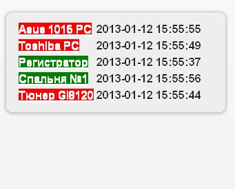

При открытии пункта меню (в нем настроен HTML-блок)
[#module name="pinghosts" mobile="1"#]
я вижу стандартный блок, а не настроенный

В папке templates_alt создал папку pinghosts в нее скопировал шаблон pinghosts_search_site_mobile.html с новым кодом
и добавил блок в меню [#module name="pinghosts" mobile="1"#]
