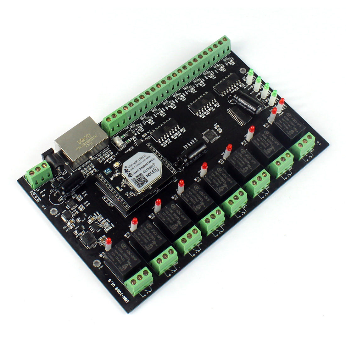

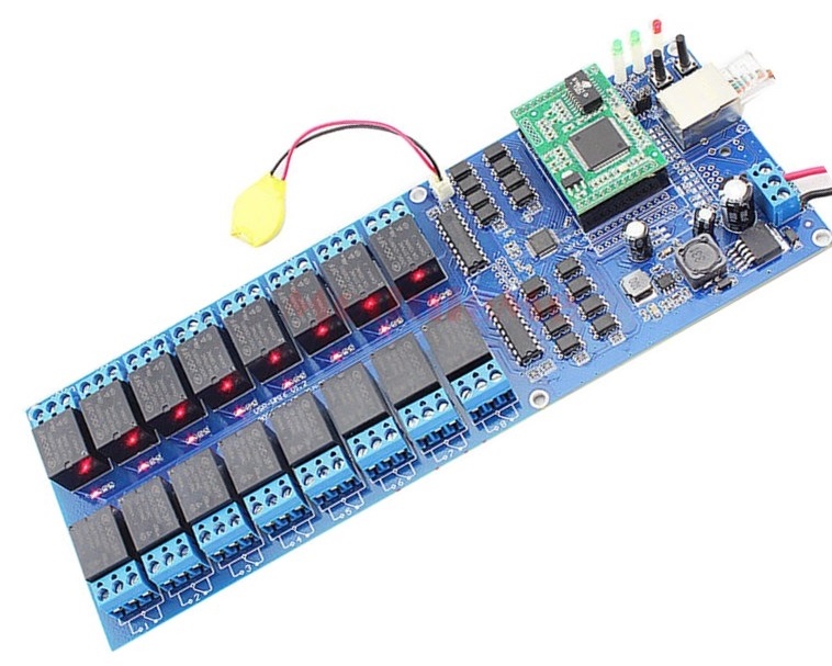

Доброго всем дня!
В свое время на Алиэкспрессе для нужд домашней автоматики были приобретены две платы с реле, управляемые через инет посредством своей программки (Windows и Android).
На одной 16 штук реле, на другой 8 и 8 входов для контроля. Они прекрасно выполняли свои функции. Сейчас занявшись проектом МД я задумался о возможности управления платами из него.
На форуме упоминаний на эти устройства мне не удалось.
Плата 8х8 управляется модулем USR-WIFI232-B2, на 16 - USR-TCP232-ED2. На сайте производителя есть доки. Там идет речь об АТ командах, но как все это привязать к МД не представляю.
Если кто то сталкивался, подскажите как пож-та. Или может у кого нибудь найдется желание помочь. За ранее благодарю...

lanket писал(а): Так вы выложете сюда Доки. А то ещё их ещё искать надо.
Да, конечно .... на разные платы, но похоже они идентичны
GPIO control protocol V1.8 USR-R16T.pdf
(146.16 КБ) 485 скачиваний
GPIO control protocol V1.8 USR-IO88.pdf
(146.16 КБ) 466 скачиваний
Ссылка на доки по модулю WIFI, который на плате IO88 И на ethernet модуль от USR-R16-T Мануалы:
USR-TCP232-M4-EN.pdf
(1.49 МБ) 981 скачивание
USR-WIFI232-D2-V1.0.12_en.pdf
(6.76 МБ) 523 скачивания
