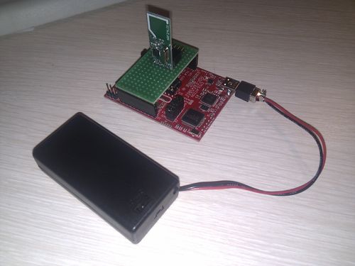

Между несколькими легко. Причем в обе стороны. У меня 3 Launchpad'а без проблем посылали информацию Arduino: текущий вольтаж батареи, состояние кнопки, ...
Изображение.
Кстати, HC-05, я так понимаю, намного менее дальнобойные, чем RF433 и NRF24L01.
Андрей
