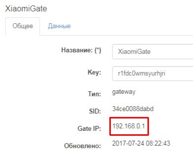

Не так давно заметил, что Алиса не верно определяет IP адреса подключенных к ней устройств. К примеру, Xiaomi Smart Home Gateway определяется с адресом 192.168.0.1 (на самом деле адрес шлюза 192.168.0.104):
Вполне подозреваю, что ошибка в настройках роутера (у меня - Mikrotik RB951). Переехать на другой маршрутизатор не могу. Помогите с решением этой проблемы, пожалуйста. Где я накосячил?
