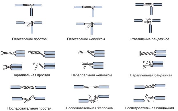

Либо скрутка либо пайка. А что вы хотели то без макетки? Так же могу порекомендовать датчики и исполнительные устройства запитывать не от ардуины а напрямую от блока питания.

скрутка т.е. голый провод питания намотать на другой?

ДаGelezako писал(а):скрутка т.е. голый провод питания намотать на другой?
- skrutka.jpg (32.51 КБ) 5700 просмотров
