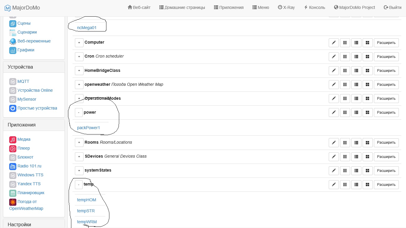

PS Проверил. Система на Win 10. С нового дистрибутива. Но для начала узнаем IP адрес Алисы и вписываем в скетч AMS во вкладке " dmajor"
#ifdef MAJORDOMO_FEATURE
char majorMegaObject[] = "ncMega01";
char majorCommObject[] = "comm_mega01";
// MajorDoMo net settings
byte MAJOR_IP[] = {192, 168, 2, 103};
#define MAJOR_PORT 80
После этого в сериал порту должны увидеть , что AMS подключилась к Алисе и отсылает данные. ( Время не синхронизировано. Это отдельная зубная боль ))
  • Modul NTP...
    Local port: 8888
    started
    1970-01-01 00:00:03 Modul Server... started
    1970-01-01 00:00:03 Modul MajorDoMo...
    1970-01-01 00:00:03 Connect to MajorDoMo... OK
    1970-01-01 00:00:14 started
    1970-01-01 00:00:14 Modul Upload... started
    1970-01-01 00:00:19 Modul Electro... started
    1970-01-01 00:00:19 Modul RobotDyn... started
    1970-01-01 00:00:19 Modul nooLite... started
    1970-01-01 00:00:19 GLOBAL Init DONE (19s)
    1970-01-01 00:00:19 AMS WORK 2048 (25%)
    1970-01-01 00:00:23 Host 192.168.2.103 GET /objects/?object=packPower1&op=m&m=update&u=89.13&p1=625.14&p2=642.16&p3=386.75&p4=398.32&p5=717.86&p6=294.93&p7=260.9&p8=234.5&p9=210.96&p10=205.83&p11=252.98&p12=223.76&p13=204.4 HTTP/1.0
    1970-01-01 00:00:43 Host 192.168.2.103 GET /objects/?object=packPower1&op=m&m=update&u=84.55&p1=574.47&p2=595.26&p3=360.50&p4=372.98&p5=675.81&p6=274.19&p7=241.20&p8=214.72&p9=190.85&p10=186.12&p11=232.86&p12=205.9&p13=177.54 HTTP/1.0
    1970-01-01 00:01:03 Host 192.168.2.103 GET /objects/?object=packPower1&op=m&m=update&u=80.21&p1=510.81&p2=527.51&p3=318.59&p4=328.81&p5=594.50&p6=242.27&p7=213.10&p8=190.37&p9=171.9&p10=168.3&p11=207.59&p12=183.65&p13=160.65 HTTP/1.0
    1970-01-01 00:01:04 Host 192.168.2.103 GET /objects/?object=ncMega01&op=m&m=update&v=1
Температуру увижу через 5 минут.
Далее в МД переходим в панель управления - Объекты. В самом низу нажимаем " Инструменты". Появляется "Импортировать класс из файла:" Выбираем ARDUINO.TXT ( а так же два других файла ). Ставим галочку " Переписать". И затем "Импортировать"
В результате появится новый класс
Вложение МД_АМС.jpg больше недоступно
Далее в Х-рее проверяем новые свойства
То же самое будет для температуры и мощностей. Как это использовать - я могу только вывести на домашнюю страницу в SteelSeries или строить графики.
