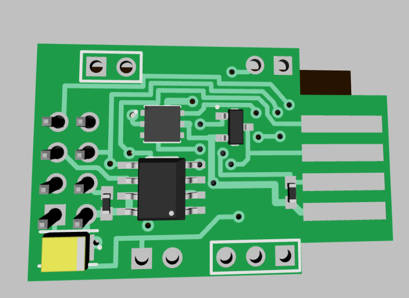

Обновление плат "MySensor датчик на батарейках" viewtopic.php?f=15&t=2219

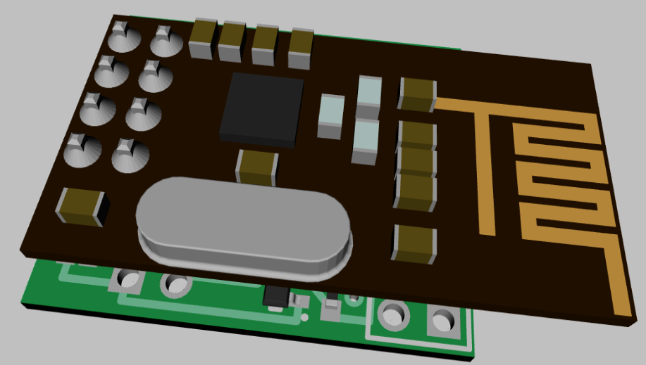

Плата также рассчитана для датчиков малого размера с режимом сна и использует только NRF24 радио
Плата содержит:
  • ATMEGA328P - процессор
  • XC6206 - Стабилизатор напряжения 3.3в мало потребляющий - (Входной до 6в)
  • Измерение входного напряжения (RAW) на A7 - для измерения напряжения батареи
  • I2C выводы. D2,D3,D4 - выводы. Первые из них - прерывания (вывод из сна)
  • M25P40 - Флешь для DualOptiBoot (опционально)
  • ATSHA204 - Чип подписи пакетов (опционально)
  • Si7021 - Датчик властности / температуры (опционально)
  • Разъём программирования - Быстрое соединение
Отличие от Sensebender Micro: Наличие Стабилизатор напряжения и Разъём программирования
Схема: http://c2n.me/3JK0I2E

Разъем программирования лишний. Можно было место под панельку на плату.
И может стоит сделать отверстия под крепления? Хотя бы два.
Сколько стоит печатная и готовая плата?

Разем стоит недорого. Можно купить програматор перезодник. Смотрите ссылку.
Пока проэкт в стадии тестирования. Чуть позже будет цена в магазине mysensors.jad.ru

Сейчас ищу возможность сделать пару отверстий для крепления
