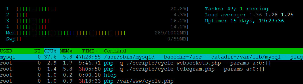

Всем привет!!
Собственно и сам вопрос в этом. Это нормально или есть какая-то проблема. Мне кажется что както сильно грузится система, пробовал это не помогло
