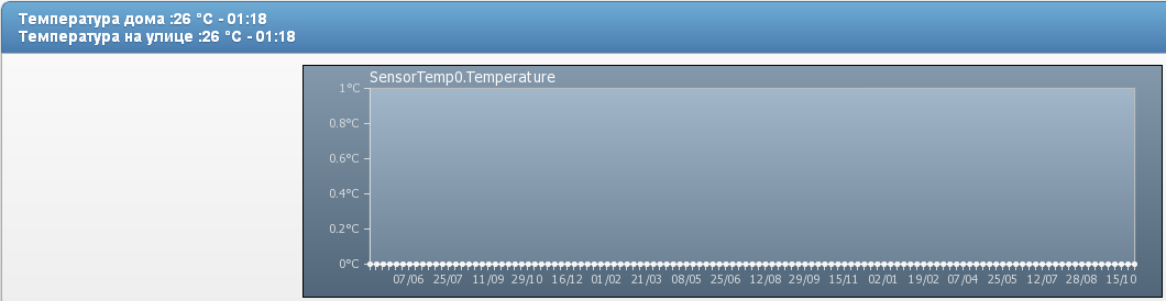

Вот сделал согласно примера:
Получаю температуру.
добавил HTML-блок
График пустой почему-то
Как указано в примере указал хранить историю
Сразу вопрос?
А вот этот кусок кода где можно указывать?
<img src="/pChart/?p=sensorKotel.temp&type=30m&width=280">
за 12 часов:
<img src="/pChart/?p=sensorKotel.temp&type=12h&width=280">

Я бы порекомендовал для начала заменить 30m на 2h. :)

Заменил на 1h - 1 час.
ситуация пока не изменилась

Код графика вроде бы правильный. Оставьте 1h, с минутами там какие то проблемы. Посмотрите в свойствах объекта SensorTemp0 что стоит в Temperatures. Должно быть значение температуры, а не 0 и не пустота.
Ещё заметил в коде стоит Temperatures, а на графике Temperature.

Чтобы не путаться обозвал Temp. Без изменений.
Время установил 1h
В свойствах установлено 3 дня так же как в примере

Ну а какое значение содержится в этом Temp вы посмотрели? Дело в том, что если Temp пустое - проблема с получением значения, а если заполненное, то проблема с графиком.

Alex писал(а):Ну а какое значение содержится в этом Temp вы посмотрели? Дело в том, что если Temp пустое - проблема с получением значения, а если заполненное, то проблема с графиком.
как посмотреть?
