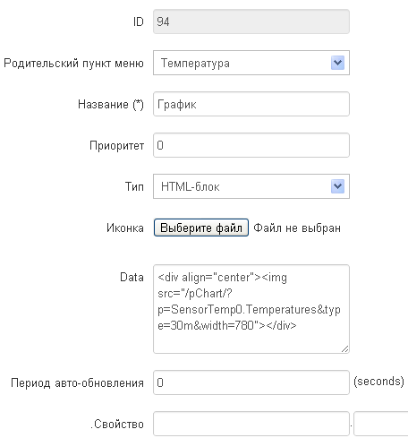

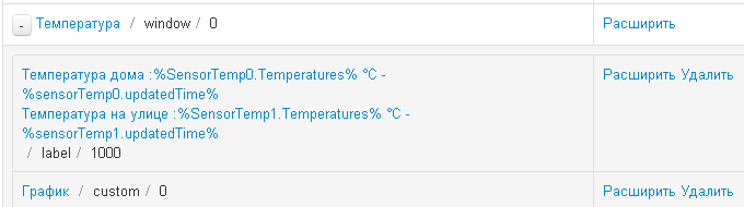

Вот сделал согласно примера:
Получаю температуру.
добавил HTML-блок

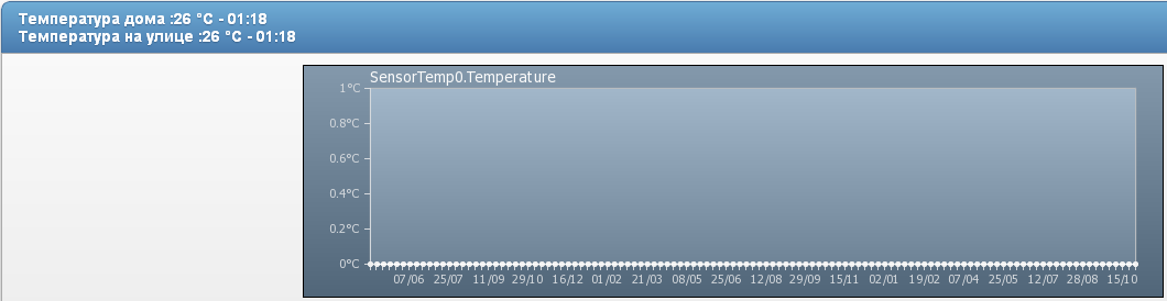

График пустой почему-то
Как указано в примере указал хранить историю

Код графика вроде бы правильный. Оставьте 1h, с минутами там какие то проблемы. Посмотрите в свойствах объекта SensorTemp0 что стоит в Temperatures. Должно быть значение температуры, а не 0 и не пустота.
Ещё заметил в коде стоит Temperatures, а на графике Temperature.

Ну а какое значение содержится в этом Temp вы посмотрели? Дело в том, что если Temp пустое - проблема с получением значения, а если заполненное, то проблема с графиком.
