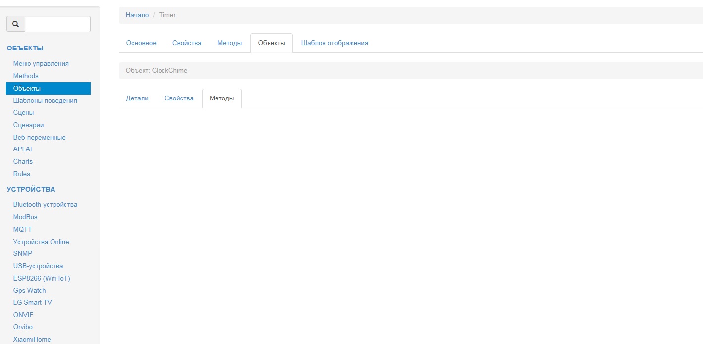

Добрый день, настроил метод в объектах. Удалил через какое то время а он все равно выполняется. Раскрыл объект, метода там нет... Но если развернуть дерево объектов метод виден. Коим образом их удаляют?..

Re: Не удаляются методы
Сообщение alx69 »
sergejey писал(а):Что-то не получилось воспроизвести... Переопределил метод класса для объекта, зашёл в редактировать, нажал удалить -- всё удалилось.
Беда получается, когда есть метод внутри класса, который отличный от дефолтного метода принятого в родительском классе. Т.е. в родительском чет делается, а потом это действие переопределено в дочернем. Тогда в общем списке объектов этот метод будет "светиться" отдельно в списке. Так вот, если зайти в сам дочерний класс, а из него попасть в метод, то да, удалить можно и посмотреть, что в методе, а если в сам метод ткнуть из общего списка объектов, то показывает, что в методе ничего нет. Удаление тоже ни к чему не приводит.

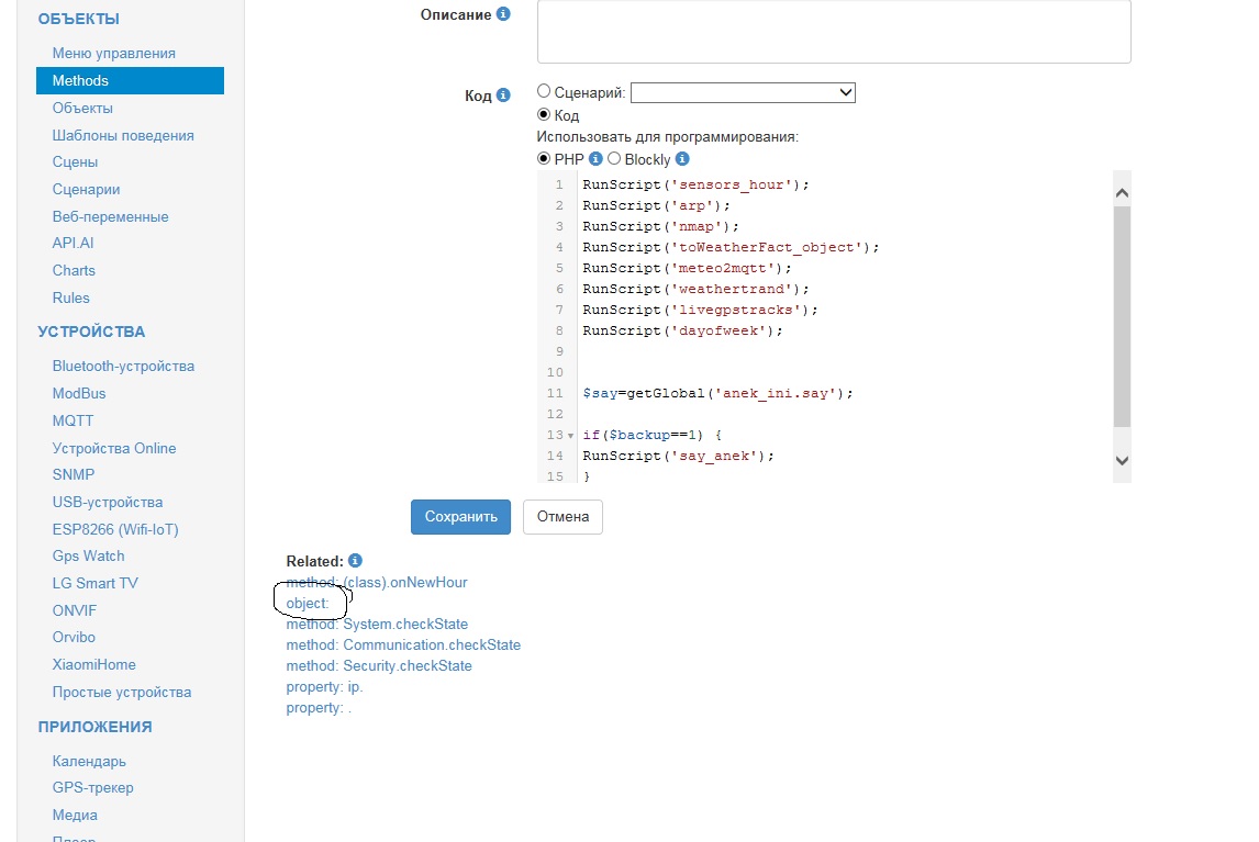

Сообщение directman66 »
Я вот столкнулся с тем, что методы сами удаляются. Изменишь что-либо в коде, раз и метода нет. Достаешь из вчерашней архивной базы и восстанавливаешь. Причину пока не понял.
Сообщения: 2799
ничего не понимаю, куда деваются методы?
во вкладке метод присутствует, а в объекте и в классе его нет.
они все тут есть, но не привязаны в объектам
Сообщения: 2799
Сергей, что делать, подскажите.

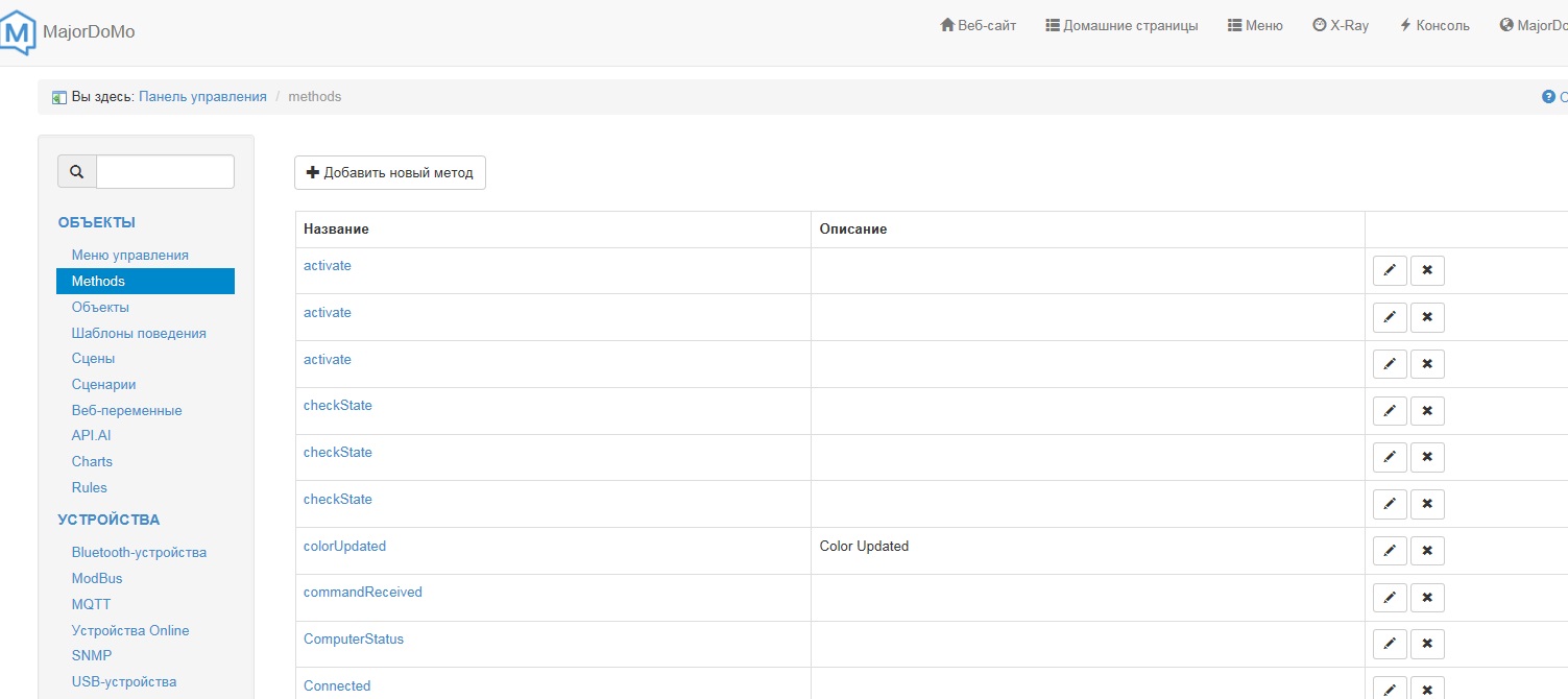

Скорее всего, вы что-то наредактировали через раздел Methods, который вообще не предназначен для использования в панели управления (потому и скрыт). Как восстановить по-простому я даже не знаю. Наверное всё же добавлю поле привязки к объекту и классу в интерфейс, чтобы вы могли восстановить привязку.
