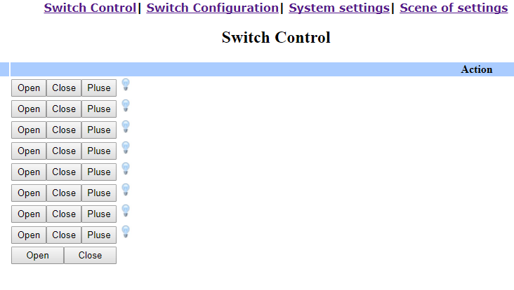

Подскажите, может есть у кого опыт прикручивания сетевого контроллера с 8-мью входами/выходами?
Вот ссылка
У этого контроллера есть простенькая вебморда, позволяющая управлять входами и выходами, и отрисовывающая текущее состояние каждой релюшки.

У меня такая железка в хозяйстве есть. Вижу очень большой минус в ней - при управлении через веб морду в режиме импульс (или curl) реле управляются по заранее заложенному алгоритму, а именно - смыкается ровно на одну секунду.
Так же у меня не получилось через импульс управлять одновременно несколькими релешками, то есть пока одна импульс исполняет, то остальное ничего не работает. Возможно надо поэксперементировать просто со вкл выкл, может будет по другому.
PS - поэксперементировал. Действительно если отдельно вкл выкл управлять то всё работает достаточно быстро, то есть команда выполняется моментально и интервал меньше одной секунды.
Кстати по curl всё работает но при этом 404 ошибку выдает в HTTP запросе.
Всё ж таки наверное правильно будет ее через modbus подключать, чтобы использовать еще и для чтения регистров (состояния реле и входов)
Веб морда реле
Веб морда реле
