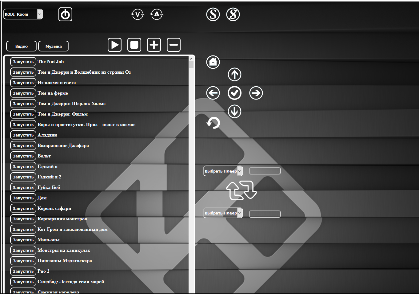

Небольшое приложение(если так можно назвать) по управлению Kodi.В основном состоит из копи-паст своих сценариев из МД, так что за качество кода сильно не пинайте, плюс не программист.
С дизайном особо не заморачивался, так как нужна была простота, дабы семья могла без проблем понять что к чему(сделано в темных тонах, использую темную тему мд).
Возможности:
- Просмотр списка медиа-контента и запуск.
- Просмотр списка Iptv каналов и запуск.
- Основное управление Kodi.
- Запуск воспроизведения контента на другом Kodi с того-же места.
СкриншотSPOILER_SHOW

В браузере набираем http://адрес-мд/KODi/kodi.php , откроется страница приложения.
Жмем кнопку Видео, и если все выше о писаное сделано верно, то должен появится список фильмов. Если не появился, смотри все описанные выше шаги, может где-то ошиблись или не досмотрели.
Если все хорошо, и список отобразился, тогда в верхнем левом углу выбираем из дропдаун-а нужный плеер и жмем Запустить какой нибудь фильм или музыку.
