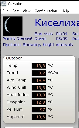

Logrus писал(а): Чт июл 13, 2023 3:53 pm выше в считаем фактор WindChild неточность, он только при наличии ветра
Wind Chill в профи-программах погодных и без ветра выдается, только равен текущей температуре, что и следует из формулы расчёта

а я теперь не считаю, а пользуюсь от станции уже рассчитанным

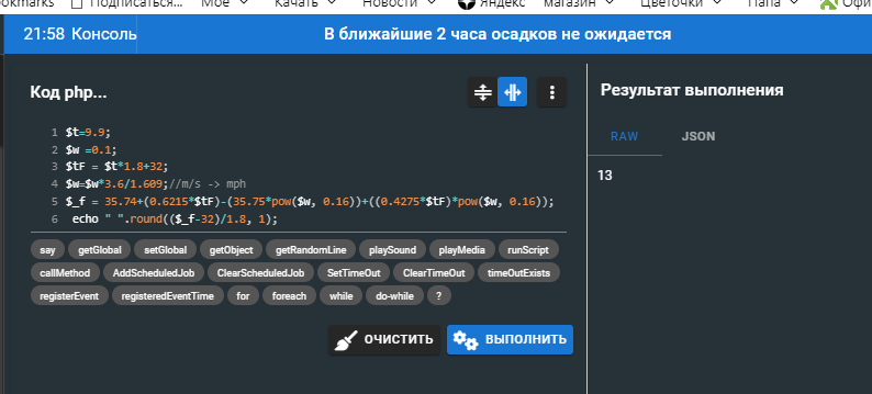

температура 9,9 C, ветер 0,1 м/с
$t <= 10 && $w можно считать виндчил по твоей формуле же?
а если ветер 1 м/с, то 10,1>9.9 получается, тогда уж правь ограничение на 4,8 км/ч, как у канадцев
собственно, и из-за этого перешёл на готовенькое, чтобы башку ерундой не занимать
