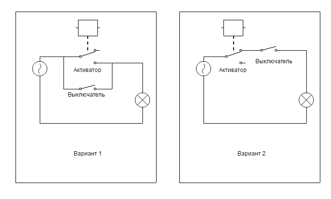

Кто что думает какой вариант лучше/практичнее?
Наиболее популярен?
Ну и хотелось бы услышать доводы.
Или может еще варианты. Кто то озвучивал об переключателе в трех положениях On/Off/Auto. Но в теории Auto неAuto можно и праграмно переключать.
При первом варианте если сдох активатор то свет потух.
Во втором случае свет загориться.

Честно говоря, оба варианта так себе :) Но если вопрос "или-или", то я бы выбирал второй вариант, только с режимом работы активатора NO, а не NC, т.е. чтобы если он "сдох", то свет не горит. У первого большой недостаток в том, что если ручной выключатель включен, то автоматический бесполезен (сценарий "выключен всё" не работает), второй вариант (в любом исполнении) плох тем, что если ручной выключатель выключен, то автоматический опять же бесполезен (нельзя включить свет автоматически -- но, как мне кажется, это меньшее зло).
Правильный вариант -- ручной выключатель управляет автоматическим и только последний коммутирует нагрузку.

Напоминаю, что есть еще такой вариант:
Минусы - нужно менять обычный выключатель на переключатель.
А в целом согласен с Сергеем - когда дойдет ход до выключателей света, планировал подключить выключатель к блоку управления,
который управляет реле, которым можно управлять в том числе из системы.
Блок надо делать так, что бы при поломке можно было оперативно заменить на резервный.

Лучше как сказал Сергей
Управление 1 реле. А выключатель как сенсор.
Тогда можно переключать удалённо. И по нажатию на кнопку. Заодно отслеживать состояние

sergejey писал(а):Честно говоря, оба варианта так себе :) Но если вопрос "или-или", то я бы выбирал второй вариант, только с режимом работы активатора NO, а не NC, т.е. чтобы если он "сдох", то свет не горит. У первого большой недостаток в том, что если ручной выключатель включен, то автоматический бесполезен (сценарий "выключен всё" не работает), второй вариант (в любом исполнении) плох тем, что если ручной выключатель выключен, то автоматический опять же бесполезен (нельзя включить свет автоматически -- но, как мне кажется, это меньшее зло).
Спасибо что отозвались.
Cobata вариант позволяет управлять механически при поломке. Но видимо придется еще отслеживать состояние механического выключателя. Это дополнительный сенсор. Минус - при механическом положении вкл для отключения надо реле перевести в активное положение. Как следствие сокращение срока жизни реле и излишнее потребление электроэнергии.
Вариант Сергея правильнее с точки зрения программирования. Но получается если механически включили то програмно уже не выключишь. Или я не до конца понял идею. Получается на входе к реле надо ставить логику ИЛИ. Но при поломке свет уже не включить.
Даже не знаю что выбрать. Выбор всегда сложно.

Идея моего варианта в том, что лучше всего иметь контроллер освещения, к которому подключен механический выключатель. Контроллер понимает включение/выключение с механического выключателя И команды поступающие по сети. Обрабатывает оба канала в соответствии с заложенной в него логикой и коммутирует нагрузку через реле в обоих случаях. Если он сломается, то да, включить свет не получится. Выбирайте надёжный контроллер :)

sergejey писал(а):
lanket писал(а):Вариант Сергея правильнее с точки зрения программирования. Но получается если механически включили то програмно уже не выключишь. Или я не до конца понял идею. Получается на входе к реле надо ставить логику ИЛИ. Но при поломке свет уже не включить.
Узко мыслю. Согласен.
А как быть тогда с логикой мысли Алисы. Получается человек переключил свет выключателем на вкл. Слелав свои дела в помещении, привыкнув к автоматики забудет выключить принудиловку. Свет так и будет гореть.
Или тогда когда принудительно включили то таймер датчика движения не 5 мин а 55?
А режим выключен. Это режим авто?
Или наоборот. Выкл это принудительно выкл, а вкл это авто.
Или как то видел кто-то тут говорил про трехпозиционный авто/вкл/выкл.
Тут немного понятнее. Но опять же режим принудительно вкл. По какому сценарию работает?

lanket писал(а):А как быть тогда с логикой мысли Алисы. Получается человек переключил свет выключателем на вкл. Слелав свои дела в помещении, привыкнув к автоматики забудет выключить принудиловку. Свет так и будет гореть.
Вы немного усложняете, как мне кажется. Расскажу про свои типовые сценарии. Заходя в комнату, я вручную включаю свет (если выключатель уже был в положении включено, то щёлкаю вниз, потом наверх). Выходя из комнаты, выключаю свет, но иногда забываю или просто лень спускаться/подниматься на этаж, чтобы проверить, что свет выключен. Если для комнаты у меня настроена автоматическое выключение света, то через 10 минут отсутствия движения свет выключится автоматически. Собственно, всё, ничего сложного и все быстро привыкают к такому сценарию.

У себя я реализовал так: выключатель подает питание 220 в. на активатор , который срабатывает по датчику движения. Зона срабатывания датчика движения должна охватывать выключатель. Смысл простой зашел свет включился( выключатель включен). Выключился автоматически через n секунд . Но выключатель имеет приоритет как по включению , так и по выключению.
