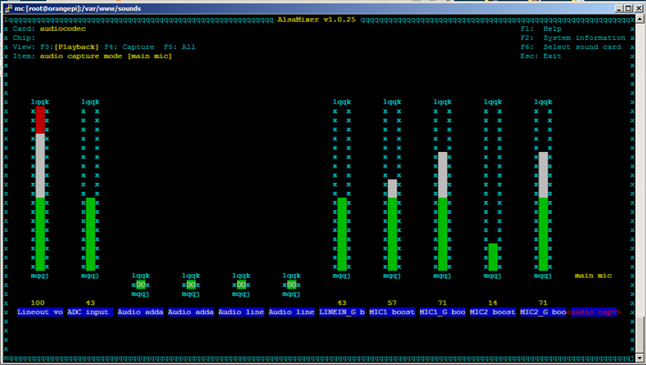

В alsamixer вот такая картина,
Искал в иннете, так и не понял, в чем проблема. Пробовал разные решения, но что то не завелось. Без карты с дистрибутивом китайского андроида, звук через HDMI есть, наверно все таки проблема не в железе. Попробую накатить чистый дистрибутив и запустить звук. Может я чего-то не знаю?

Образ Raspbian для OrangePi2+ на сайте orangepi.org без поддержки звука.
http://www.igorpecovnik.com/2014/09/07/ ... -sd-image/
Known bugs or limitations
No audio driver, IR, HW video, I2C and SPI untested on new kernel
H3 dac audio not work...
Audio worked on 3.5 jack on Lubuntu 1404 0.9.0!!
Start alsamixer in console and enable Item: Audio lineout (select 6 item and press there key "m")!!
Audio not working
Либо покупать проверенный usb звук, либо ставить Lubuntu
