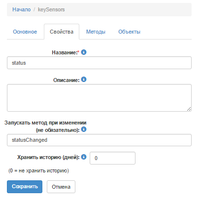

sergejey писал(а):onActivity комнаты вызывается из метода statusChanged объектов класса InHouseMovementSensors при условии, что у объекта датчика движения установлено значение свойства LinkedRoom.
Если я правильно понял - необходимо прописать запуск метода "statusChanged"
для свойства "status" объекта keySensors
в поле "Запускать метод при изменении (не обязательно):"
СкринSPOILER_SHOW
Далее связать датчик движения (MySensor) со свойством status объекта MotionSensor1
И при изменении status 0<>1 будет запускаться метод "statusChanged"
