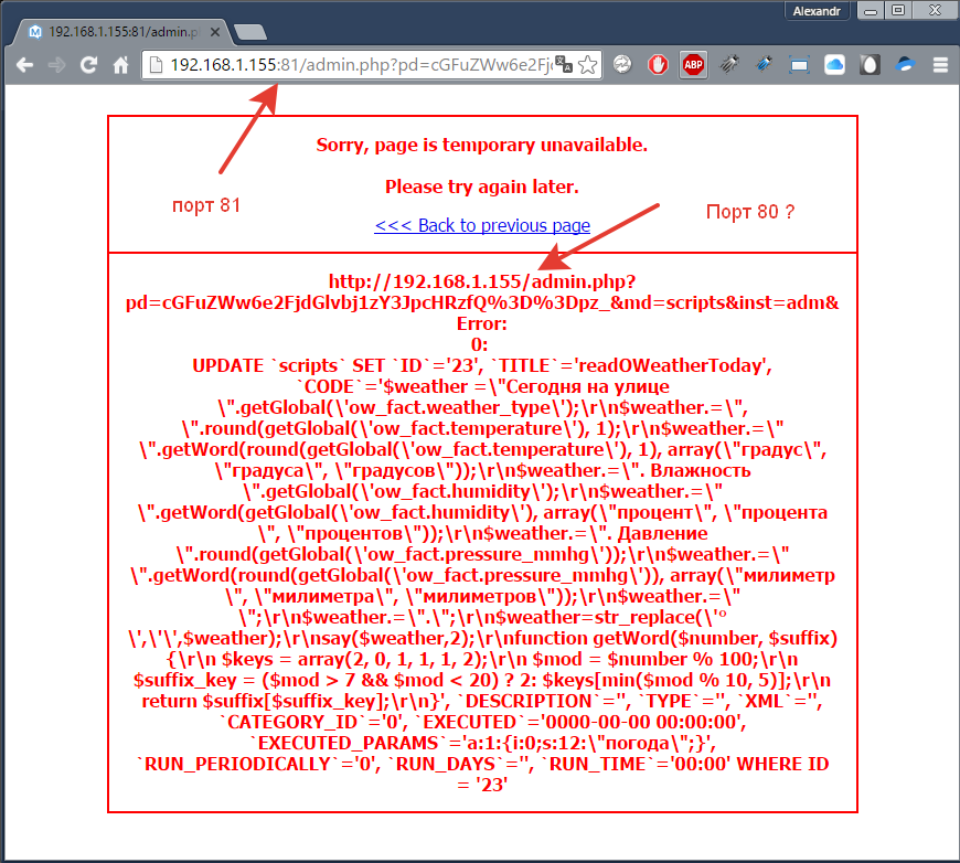

Продолжу тему так как похоже проблема еще не вся решена
При сохранении изменений в сценариях/методах вылетает ошибка
и что интересно - в адресной строке порт системы 81
а в ошибке порт не указан - тоесть дефаултный 80?
