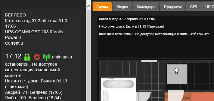

Доброго времени суток!
Повисло время в меню (17-12 вчера) :D :D :D , причем сервер работает, все управляется, например временные данные об изменении свойств пишутся правильные
Периодически падает и восстанавливается основной цикл, перезапуск сервера не помогает
Куда копать?
Папка htdocs\debmes в облаке
https://cloud.mail.ru/public/42Y9DtfsSX ... 1%2017-07/
