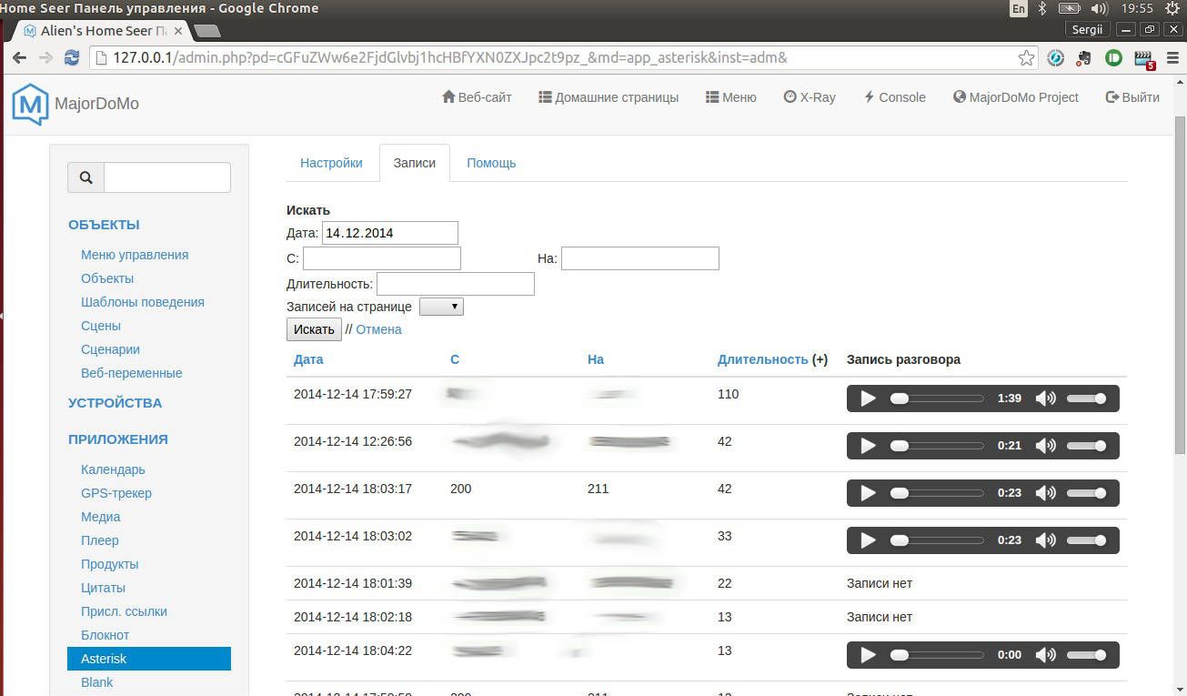

Модуль для интеграции Мажордомо и платформы IP-телефонии Asterisk.
Реализовано:

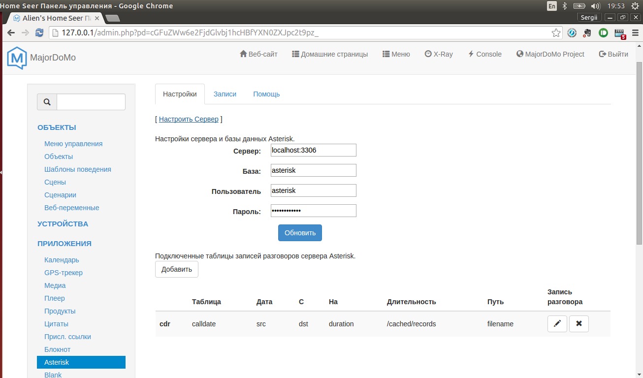

Просмотр истории звонков. Настройка имени таблицы и пути хранения файлов записей разговоров. Подробности по созданию таблицы CDR и настройки Asterisk можно посмотреть здесь или здесь, навскидку.

СкриншотыSPOILER_SHOW

В чем я сомневаюсь,так это в самой структуре. Делать ли ее стандартной, как в примерах по астериску или изменяемой. Имеется в виду наименования таблиц, колонок и прочего RealTime asterisk. Изначально, по таблице CDR, написал стандартно, потом решил что имя таблицы и колонок у других пользователей могут отличаться и добавил тонкую настройку. А вот теперь думаю а стоило ли?
Если модуль начнет разрастаться, то по каждому чиху тогда придется тонкую настройку делать. И на users, и на voicemail и на мало ли что напишется. Может все-таки писать по рекомендациям asterisk и давать ссылки на мануалы по настройке?
Хотелось бы услышать мнение заинтересованных лиц :)
