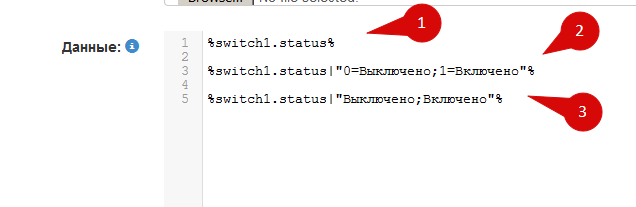

Добавил новые варианты авто-подстановки значений:
метод 2 и 3 используется для преобразования значение переменной в один из вариантов указанного списка.
в варианте 2 ключи могут быть не только числовыми.
3-й вариант отличается тем, что не указаны "ключи" списка -- в этом случае система считает что они 0,1,2 и т.д по количеству элементов списка.
P.S. по идее должно работать как в меню, так и на сценах
