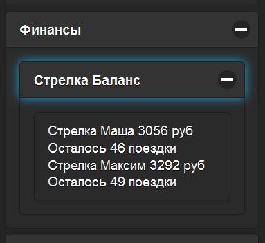

Прикрутил его к Умной тети.
Данные хватаю веб переменными
вид запроса "https://strelkacard.ru/api/cards/status ... f50090a8f3"
вид переменной balance":"(.+?)00"
P.s. cardnum=111111111111 - меняете на свой
cardtypeid=3ae427a1-0f17-4524-acb1-a3f50090a8f3 -честно не знаю что это и когда меняется (но работает и из дому и с работы)
Данная конструкция срабатывает утром перед уходом на работу -проговаривает сколько осталось поездок. Если меньше 5 -при изменение баланса -присылает СМС о просьбе пополнить.

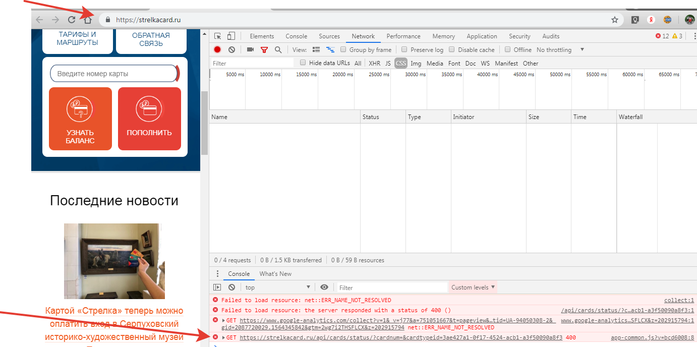

У меня хром по ссылке выдает 403 Forbidden
IE блокирует с жалобой - Возможные причины:•Для доступа к этому веб-сайту требуется выполнить вход.
в консоли вообще нет никаких ссылок с упоминанием апи (с вводом номера, без)
но если в инструменте покопаться, видно что поле с кнопкой под управлением ява-скрипта.

Если открыть сайт и сразу нажать на показать баланс с пустым полем для номера, ссылка покажется. Да, такая как Вы написали. Но... доступа по прямой нет((
Дальше сколько не "тренируйся", ссылки не видно.
