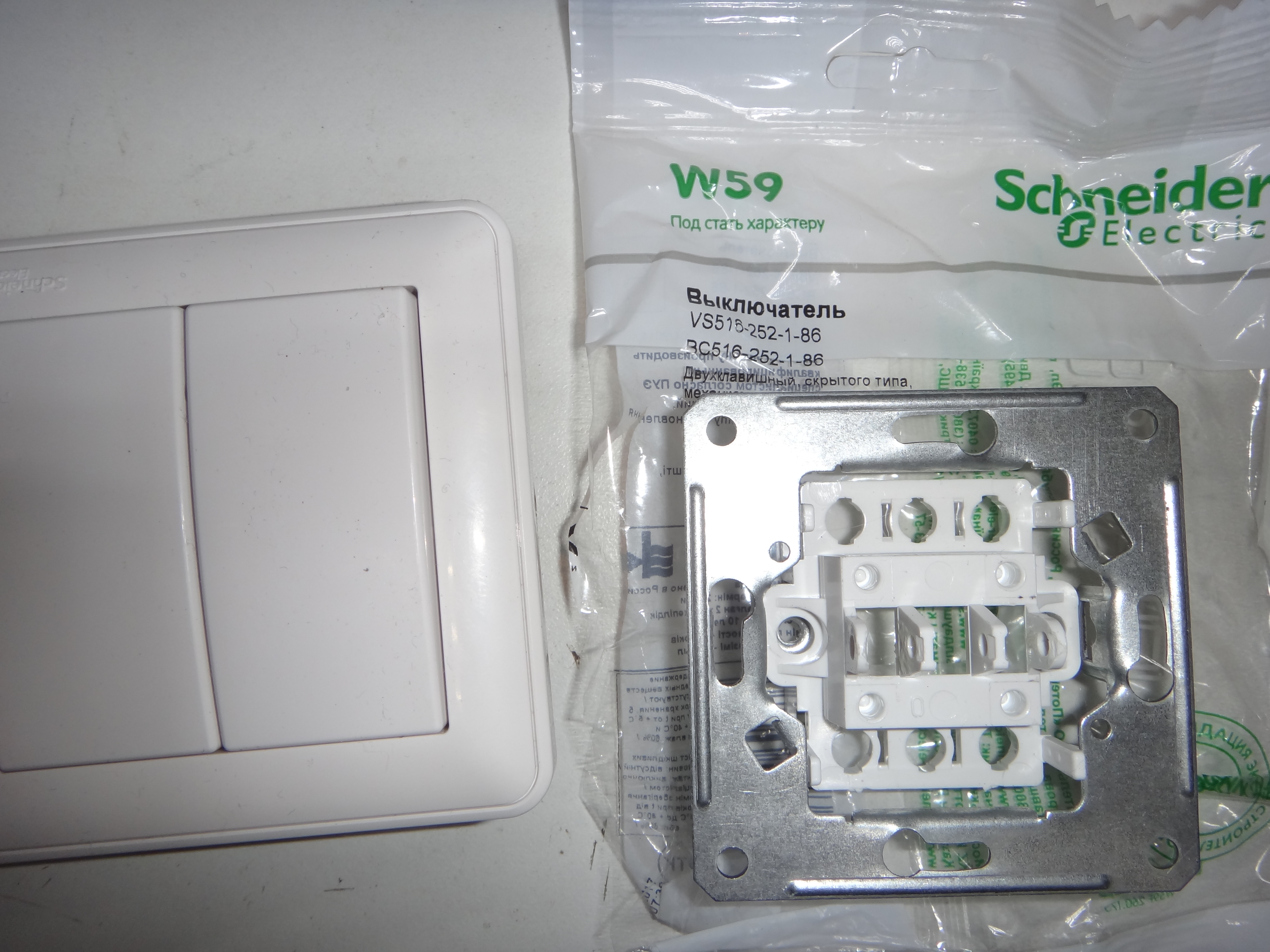

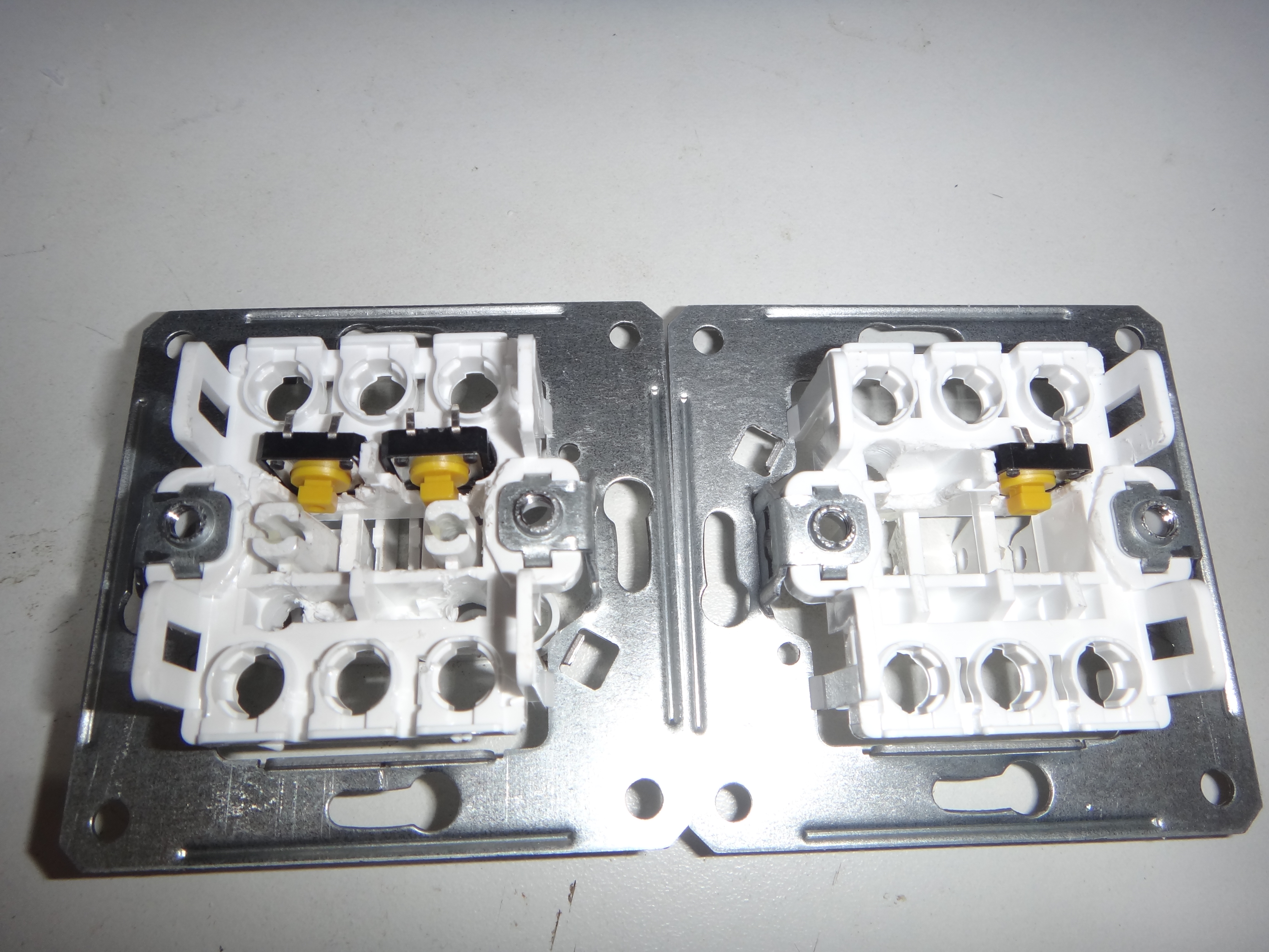

seaven
Сообщения: 13
Зарегистрирован: Чт мар 01, 2018 4:15 pm
Re: как переделать выключатели
Сообщение seaven »
Лучше поздно, чем никогда :)
Надо немного поработать шуруповертом со сверлом на 6.
На фото все понятно. Ход клавиши получается миллиметра 2, тактильность есть и тихий щелчок.
