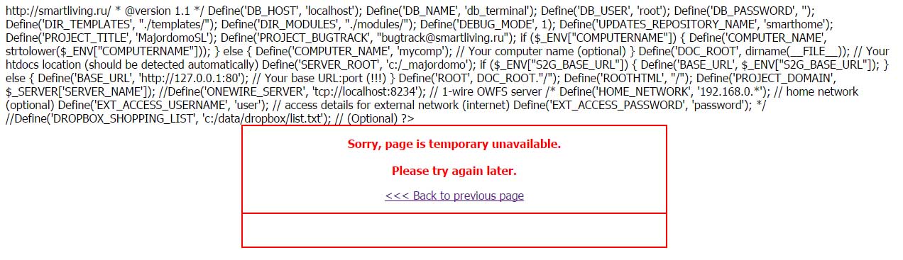

Всем привет! Помогите разобраться... Реально ли поставить на серверную версию ubuntu 14.04? При попытке установить и настроить по инструкциям получаю(если AllowOverride None):
СкриншотSPOILER_SHOW
[/color]
Если AllowOverride All пишет что не хватает прав... Хотя права доступа 777

В общем добился загрузки интерфейса, за исключением menu.html
На отрез отказывается грузится при изменении AllowOverride None на AllowOverride All
