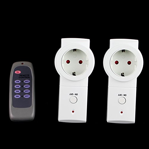

  • Описание: Wireless Remote Control Power Outlet Plug Socket Switch EU Plug 433MHz
  • Характеристики:
    • Размеры: 12.8 * 6cm / 5 * 2.4in (L * W)
    • Рабочая температура: Домашний
    • Частота: 433MHz или 315MHz (Указать при покупке)
  • Тип питания: От входного 220
  • Магазин: ebay.com
    • Приблизительная цена: 734.29 RUB (Jun 13, 2014)
  • Достоинства: Покупая розетки в комплекте идёт пульт

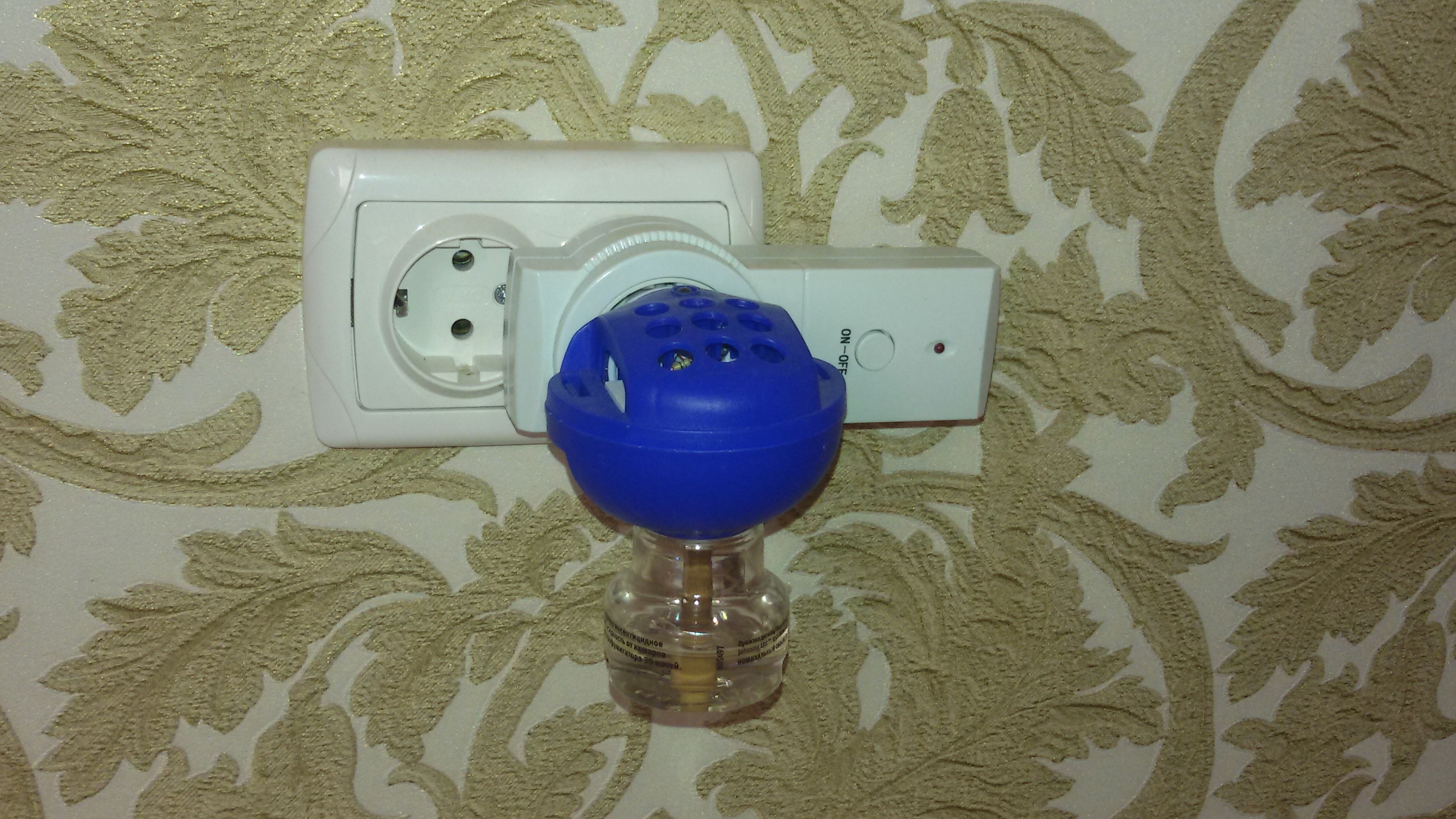

  • Недостатки: Авто регистрация. Забывает свой адрес при потере питания. Если вставлять в двойную розетку то по второй сокет не чего не воткнёшь.
  • Общее описание: Модуль-выключатель в розетку. Управляется пультом. С авто регистрацией адресов

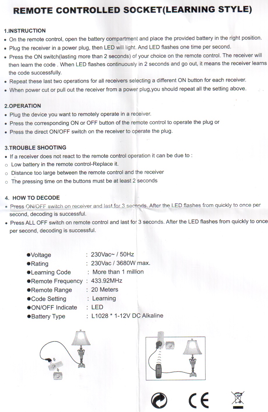

  • Инструкция: Идёт в упаковке
    Привязка к пульту управленияSPOILER_SHOW
    1. Вставьте модуль в розетку. Индикатор при этом будет мигать
    2. Нажать на пульте нужную группу, кнопку ON. Индикатор перестанет мигать
    Также инициализацию можно запустить долгим зажатием кнопки

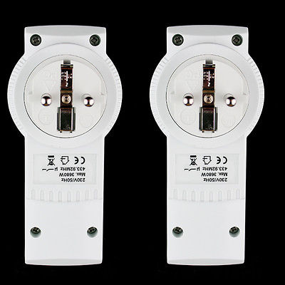

Вид сзади
Вид сзади
Воткнуто в розетку
Воткнуто в розетку
