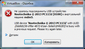

Вводная информация, дано:
Основная система Win 7, поднимаю на виртуалке VirtualBox 4.3.12 Win XP, подключаю Адаптер для компьютера PC1132 передатчик nooLite.
Суть проблемы: При попытке подключить адаптер выдаёт ошибку
Не удалось подсоединить USB-устройство Nootechnika © 2013 PC1132 [0100] к виртуальной машине mdm5.
USB device 'Nootechnika © 2013 PC1132' with UUID {0dd68236-0f6e-4872-81ee-7a9a91849285} is busy with a previous request. Please try again later.
Код ошибки: E_INVALIDARG (0x80070057)
Компонент: HostUSBDevice
Интерфейс: IHostUSBDevice {173b4b44-d268-4334-a00d-b6521c9a740a}
Вызванный интерфейс: IConsole {8ab7c520-2442-4b66-8d74-4ff1e195d2b6}
Предыстория:
До этого стояла убунта и крутилась та же виртуалка и все работала,таких проблем не было.
Уже делал:
1) Установил дополнения VirtualBox
2) На основной системе ставил программу nooLite 5.1 все работает, пытаюсь переключить в виртуалку выдает ошибку см. выше.
3) Удалял с основной системы все драйвера адаптера, но тогда не видно его в виртуалке
4) 1 раз через 3 дня он вдруг подключился к виртуалке ровно до перезагрузки.
5) Переустанавливал VirtualBox
6) Менял версии VirtualBox и версии модуля для VirtualBox
7) Другие usb устройства работают отлично
ps: я так понял устройство кто-то занимаю но вот кто не известно.
ps1:Борюсь уже 3ю неделю(((
