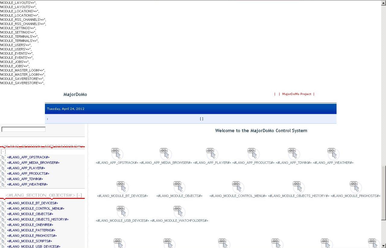

покопался в каталоге со скриптами наткнулся на admin.php.
открыл http://myserver/admin.php admin/admin
и увидел это
palexeyp
Сообщения: 13
Зарегистрирован: Пн апр 23, 2012 2:39 pm
Re: Web Интерфейс Администратора
Сообщение palexeyp »
описанное выше исправляется в config.php
привел строку к виду
Define('DOC_ROOT', '/var/www/smarthome');
в которой указал правильный путь к дириктории с файлами
palexeyp
Сообщения: 13
Кстати, после правильной установки этой переменной в главной панели появилась ссылка на "[Панель Управления] Администратора".
До выставления этой переменнй были просто квадратные скобки[].
Такчто сразу выставляйте правильно переменные в config.php!

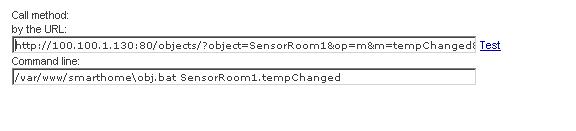

Object: SensorRoom1
Method: All -> tempSensors -> tempChanged
настраиваю методы обработки данных от температурных датчиков.
т.к. датчиков нет, сами показания генерирую рандомом.
1. стоило усилий понять как передаются параметры. Есть ли где ни будь описание? я не нашел
2. как исправить дефолтные значения по картинке ниже???
Про передачу параметров немного описано здесь: http://smartliving.ru/Main/Hardware (раздел про интеграцию со сторонними сервисами).
По дефолтным значениям -- что именно нужно поменять? Они в общем там больше "для справки" и тестирования.
Первая строчка должна корректно отрабатывать, а вот вторая (там где obj.bat), под Linux не заработает... Под Linux альтернатива для командной строки будет скорее всего что-то вроде этого:
php /var/www/smarthome/objects/index.php SensorRoom1.tempChanged
Но нужно проверять.
