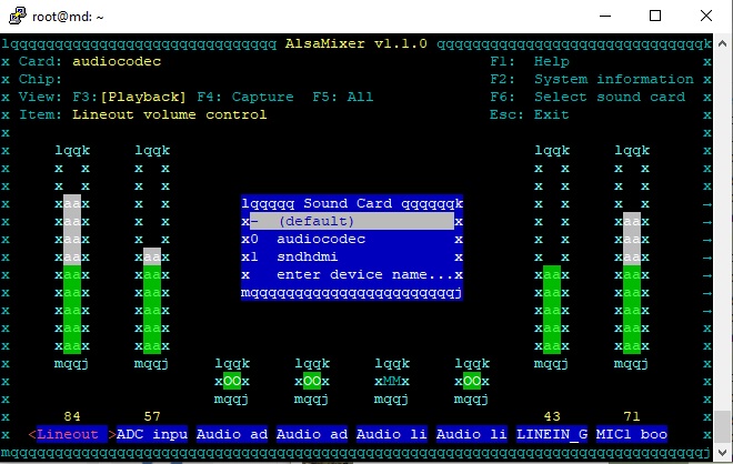

У меня мастер нет, Lineout стоит. Как управлять?
Lineout вместо Master ставил.
PAV
Сообщения: 970
Re: [Сценарий] VolumeChage - Изменение громкости системы (NIX)
Сообщение PAV »
2007-i писал(а): Вс окт 27, 2019 11:12 pm У меня мастер нет, Lineout стоит. Как управлять?
Вводим amixer
Находим Simple mixer control 'Speaker',0
Speaker и есть название.
У вас что?
