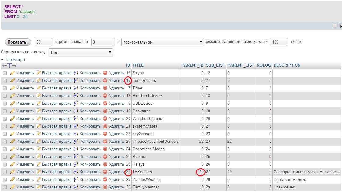

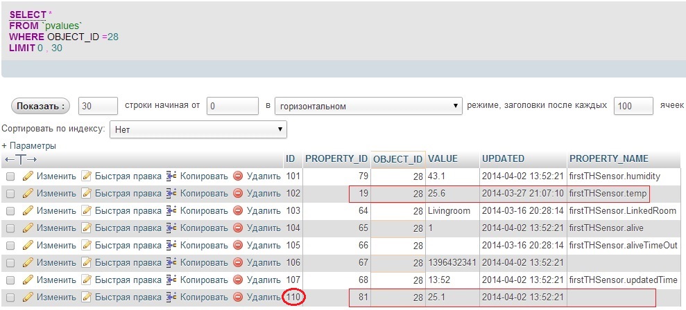

На основе базового класса tempSensors создал новый класс THSensors с новым св-вом humidity.
Все работало: в меню отображалась температура, в графиках - график температуры.
В процессе разных правок перестало обновляться значение температуры в меню, хотя в графике меняется.
В меню прописано стандартно объект.св-во: firstTHSensor.temp (где temp св-во класса tempSensors).

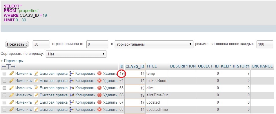

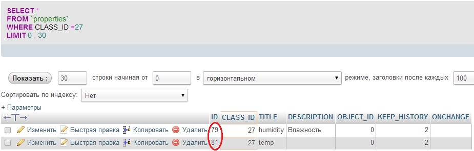

Залез в базу и обнаружил такую вещь, оказалось я уменьшил в классе THSensors у св-ва temp кол-во дней для хранения истории с базовых 7 до 2.
В таблице properties добавилась новая запись с новым св-вом temp производного класса THSensors.
В таблице pvalues так же добавилась запись, но без значения в поле property_name. Запись со ссылкой на св-во из базового класса не удалилась.

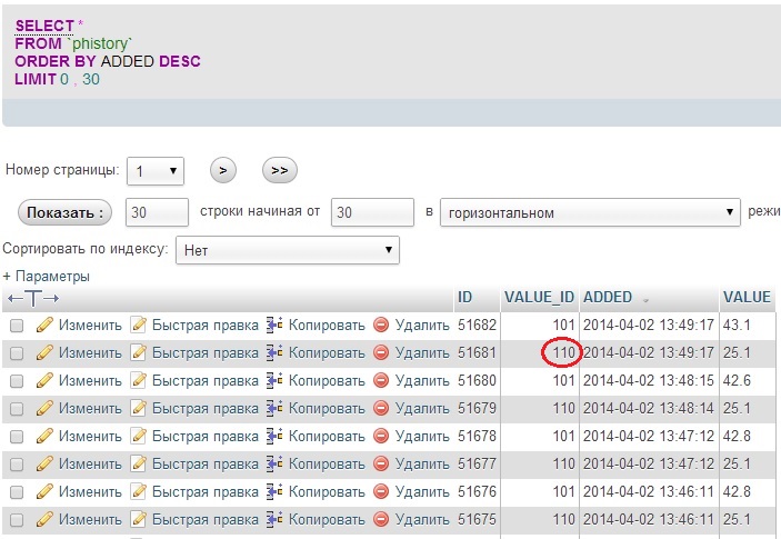

В итоге в phistory данные для новой записи без property_name, а в меню указано firstTHSensor.temp - так понимаю берется из старой записи со старым значением где в property_name указано это значение.
Удалил в THSensors св-во temp - все нормализовалось. Снова перебил с 7 на 2 - ошибка вернулась.
Перечитал сообщение, что-то скомкано написал, думаю по скринам таблиц будет понятнее.
классы
классы
св-ва базового класса
св-ва производного класса

история значений объекта

sergejey писал(а):Т.е. изменение срока хранения истории в родительском классе приводит к созданию новой записи в таблице properties?
Нет, изменил срок в производном (THSensors) классе, т.к. не устраивал срок в родительском (tempSensors).
То, что создалась новая запись св-ва в таблице properties для производного класса на мой взгляд нормально, т.к. если не создавать, то изменяя в родительском классе получится что сменим для всех производных классов.
По моему ошибка где-то в изменении таблицы pvalues. Среди выделенных строк первая (ID=102) лишняя, вторая (ID=110) нормальная, только не хватает PROPERTY_NAME.
Повторюсь что не знаю всей стуктуры БД и тонкостей работы, так что могу ошибаться в выводах.
Re: Ошибка: меняю св-во базового класса в производном классе
в производном классе THSensors было добавлено свойство с таким же именем как в tempSensors, но с другим сроком хранения?
тогда да, скорее ошибка в том, что неправильно определяется ID-шник родительского свойства -- я не тестировал как поведёт себя объект, у которого в родительских классах есть свойства с одинаковыми именами.

sergejey писал(а):в производном классе THSensors было добавлено свойство с таким же именем как в tempSensors, но с другим сроком хранения?

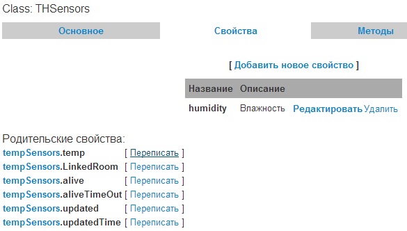

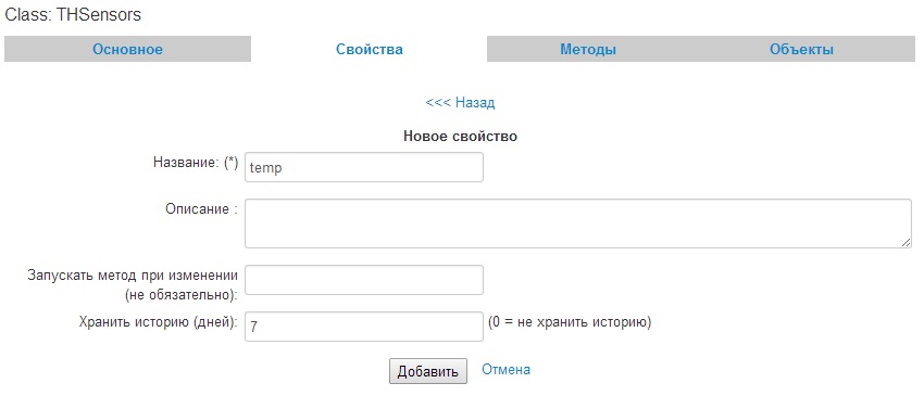

Приведу скриншоты. Я нажал на "Переписать" у св-ва temp. И во втором окне заменил срок.
