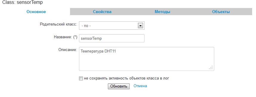

Теперь хочу описать, что я делал пошагово в МЖД но результата не получил ((( Направьте пож. где ошибся.
Создал объект sensorTemp

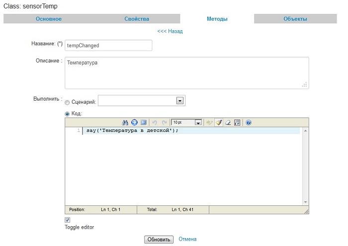

Добавил к этому объекту метод tempChanged в котором просто произносится фраза (для теста).

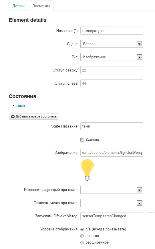

Теперь в сцену добавляем элемент температура, с состоянием темп в котором вызывается метод sensorTemp.tempChanged
(картинку лампочки просто для примера подключил,хоть и не в тему).
По идее, теперь когда открываем сцену то должна произноситься фраза -Температура в детской,цель конечно отображение температуры, но пока пускай так хоть. Но ничего не происходит. Что я не так делаю, если можно конкретно ткнуть пальцем.

Так как вы сделали, у вас просто показывается лампочка и при нажатии на нее выполняется метод tempChanged. Точнее вы и тут неправильно указали - в первой строчке написать sensorTemp, во второй через точку tempChanged

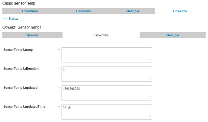

И так, немного продвинулся но , опять загвоздка. Значится создал класс sensorTemp , в нём свойства direction Направление изменения,
temp Температура в детской ,updated ,updatedTime. Метод tempchanged в нём код
$old_temp=$this->getProperty('temp');
$t=round($params['t']*2)/2;
$this->setProperty('temp',$t);
if ($t>$old_temp) {
 $d=1;
} elseif ($t<$old_temp) {
 $d=-1;
} else {
 $d=0;
$this->setProperty('direction',$d);
$this->setProperty("updated",time());
$this->setProperty("updatedTime",date("H:i",time()));
А также объект SensorTemp1 - Датчик температуры в детской , который унаследует свойства и метод класса.
Вот вид странички свойства для объекта SensorTemp1

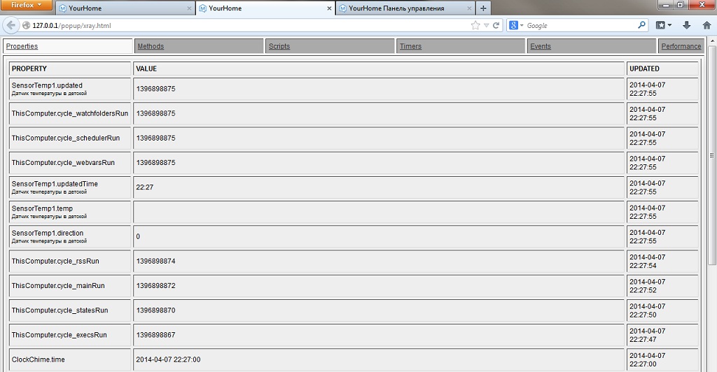

Но вот в меню где должна выводиться температура, её так и нет, разве только что выводится время SensorTemp1.updatedTime.
Что опять не так?

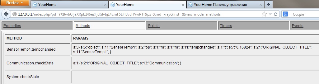

Если я Вас правильно понял это -
