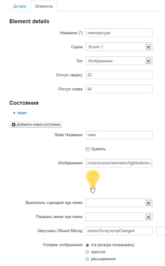

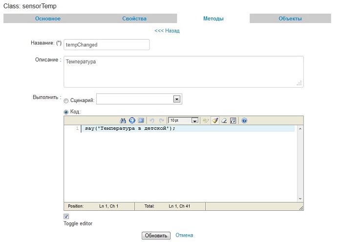

Теперь хочу описать, что я делал пошагово в МЖД но результата не получил ((( Направьте пож. где ошибся.
Создал объект sensorTemp
Добавил к этому объекту метод tempChanged в котором просто произносится фраза (для теста).
Теперь в сцену добавляем элемент температура, с состоянием темп в котором вызывается метод sensorTemp.tempChanged
(картинку лампочки просто для примера подключил,хоть и не в тему).
По идее, теперь когда открываем сцену то должна произноситься фраза -Температура в детской,цель конечно отображение температуры, но пока пускай так хоть. Но ничего не происходит. Что я не так делаю, если можно конкретно ткнуть пальцем.

Вы бы начинали от легкого к сложному ;) Сначала нужно изучить структуру.
Ну первое - объект sensor.Temp лучше убрать под класс - Сделать класс например sensorTemp, а под ним уже sensorTemp1 2 и т.д.
Далее Объекту нужно присвоить свойства, например - temp, changed, alive, и методы tempchaged
В итоге вам нужны свойство sensorTemp.temp и метод sensorTemp.tempchanged
Покопайтесь в Connect, посмотрите, как у других сделано.
Когда с ардуины приходит команда, свойству sensorTemp.temp присваивается значение t и выполняется метод sensorTemp.tempchanged.
В сценах так легко не получится, там нужно выбрать скорее всего Тип - HTML и сверстать страничку с температурой, используя значение sensorTemp.temp
Так как вы сделали, у вас просто показывается лампочка и при нажатии на нее выполняется метод tempChanged. Точнее вы и тут неправильно указали - в первой строчке написать sensorTemp, во второй через точку tempChanged

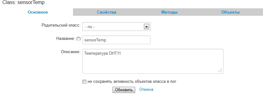

И так, немного продвинулся но , опять загвоздка. Значится создал класс sensorTemp , в нём свойства direction Направление изменения,
temp Температура в детской ,updated ,updatedTime. Метод tempchanged в нём код

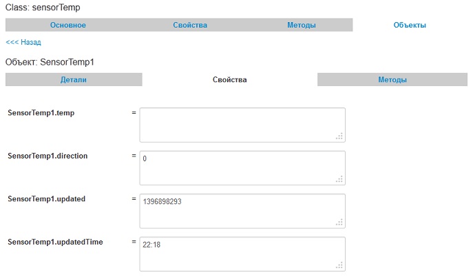

Вот вид странички свойства для объекта SensorTemp1
В меню управления , создал новый пункт меню и в заголовке прописал
%SensorTemp1.temp% C (%SensorTemp1.updatedTime%)
Тобиш должно показывать температуру и с какого времени было последнее обновление.
С ардуины как уже говорилось посылается следующий запрос
sprintf(buf, "GET /objects/?object=SensorTemp1&op=m&m=tempchanged&t=%0d.%d HTTP/1.0", (float)t);

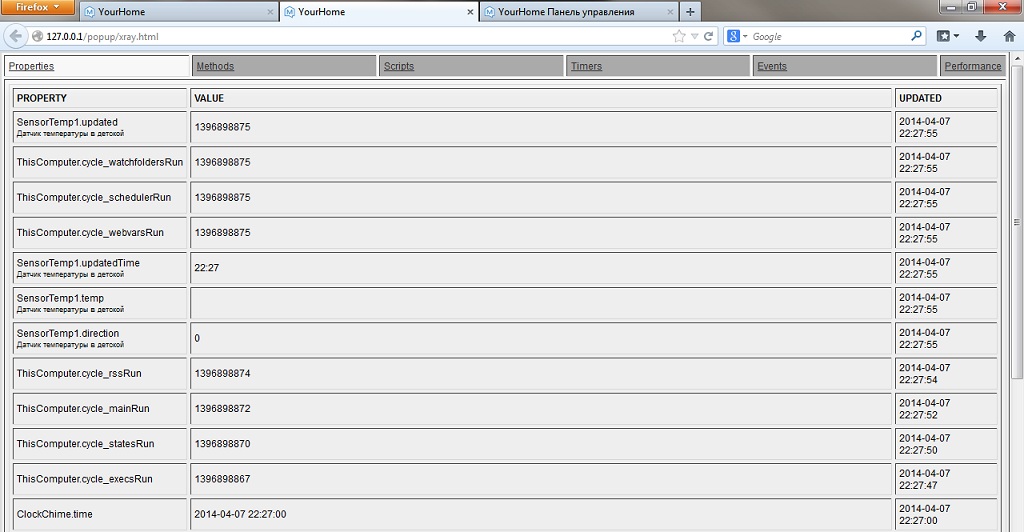

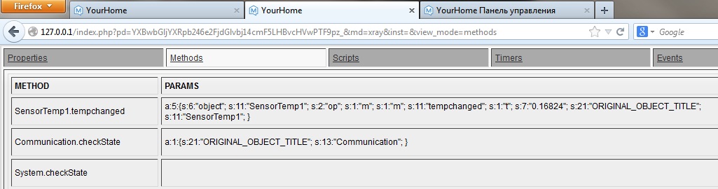

Но вот в меню где должна выводиться температура, её так и нет, разве только что выводится время SensorTemp1.updatedTime.
Что опять не так?
