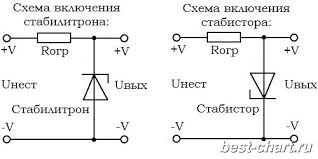

layet писал(а):Внимание: прежде чем подключать эту схему к ардуино стоить проверить напряжение подаваемое на контроллер мультиметром, оно не должно превышать 5 В (в обоих режимах). Также очень важно проверить надежность соединения земли ардуино и земли источника питания 12 В. В случае, если провод отвалится от GND ардуино - на вход А0 попадет напряжение 12 В и прощай контроллер.
Если есть вероятность что на ногу может прилететь напряжение больше номинального, можно обезопасить цепь стабилитроном на 5 вольт

Я не очень понимаю в схемах. Не могли бы вы ser009 пояснить почему вы выложиле 2 схемы, где стабилитрон перевёрнут.
И можно полную схему с подключением датчика и защиты
